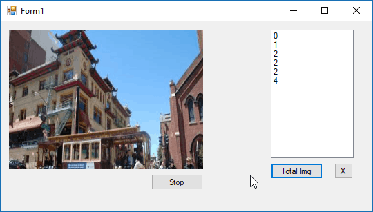

    basit bir örnek yaptim hocam
    https://yadi.sk/d/WqhdVw10hEeuRg
    kisaca: http://lorempixel.com/400/200/
    üstteki linkten resmi indiriyor ve formda gösteriyor. Start-Stop butonu ile kontrol edebilirsin.
    Sag tarafinda da add butonuna bastikca kac tane resim indirmis onu listeye ekliyor (arkada islem yaparken, gui'nin kilitlenmeden islem yaptigini göstermek icin ekledim).
    resimler biraz yavas iniyor sanirim siteden kaynakli.. Cabuk cabuk yaptigim icin gözümden kacmis hatalar olabilir.
    Anlamadigin yerleri sorabilirsin kolay gelsin

    Çok teşekkür ederim @unbalanced hocam. Umarım bir gün bende bu şekilde yardımcı olabilecek düzeye gelirim forumdakilere.
    Anlamadığım bir şekilde çalışıyor şuanda pokemon yakalama botum :D Farklı bir classtan neden inheritance yaptık mesela ?

    Birde şu sorun var. Sürekli sürekli hızlı bir şekilde veri çektiğinden GUI yine donuyordu. hep fonksiyonu tekrar çağırmasından önce100ms süre ekledim. Şimdi daha rahatladı gibi.
    unbalanced
    unbalanced's avatar
    Kayıt Tarihi: 14/Haziran/2006
    aslinda olmamasi lazim hocam, büyük ihtimalle benim yazdigim kodlarda sikinti var ya da islemci/bellegi cok kullandigin icin donuyor olabilir. Normal bir process ise bi sikinti olmamasi gerek. Aslinda olusturdugum class'in instance'ina farkli bir thread ile erismiyorum. Belki onu da farkli bir thread üzerinden cagirmak gerekebilir
    frmmain deki
    imageHandler.DownloadPhoto(); yerine
    seklinde yap hocam
    Task.Run(()=> imageHandler.DownloadPhoto());
    (iki tane var DownloadPhoto)
    bu site dandik oldugu icin tam test edemedim hocam, site blokladi sanirim benim ip imi.. dogru dürüst calmisyor.. O yüzden üstte yazdigim seyi bi dene ona göre bak..
    not: islemin cok hizli oluyorsa sleep koymanda sikinti yok. üstte ekledigim sekilde dene
