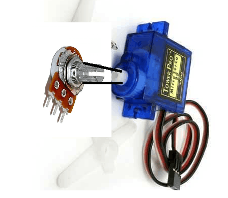

    Arkadaşlar selamlar :)
    Malesef internette efektif bir sonuç bulamadım başlıktaki konu ile ilgili.
    Servo ile pot kontrolü yapmak istiyorum. Elinde eski rc araçlarımdan çıkma servolar bolca mevcut.
    Motorlu pot. daha önce kullanmadım. Verimliliği nasıl bilmiyorum , fiyatlarıda biraz pahalı geldi şimdi allah var. o ne öyle amk 70 tl
    her neyse , pot'u servoya bağlayacağım (? nasıl yapacağım fikrim yok ,yeni bir pot kafası alıp servoya sabitleyeceğim herhaldearduino ile servo'yu kontrol edeceğim.
    Haliyle servo'da pot.u kontrol edicek , benim işimde görülecek :)
    Varmıdır başka fikri olan acep bu konuyla ilgili. Haftasonuna kadar bir çözüm üretmem gerekiyor , teşekkürler.

    Hocam başlıkta bir terslik var, Pot ile servo kontrolü olması gerekir, potansiyometre ayarlı dirençtir, servo ise adım motordur, Step motorda denilir..
    Servo kontrol devresi ile pot kullanılır ve servo motor devri kontrol edilir..  Ama siz farklı bir devre türünden bahsediyorsanız yani servo motor ile potansiyometrenin kontrol ettiği bir başka devreyi kontrol etmek gibi, onu biraz daha açmanızı istiyorum.. Kullanım amacı gibi.. ona göre yardımcı olmaya çalışırım...!

    Servonun çıkış milini potun miline bağlayacaksın..
    Yalnız  dikkat et dönüş  açıları denk olsun yoksa potu kırabilir ya da tam değerinde calıstiramayabilrsin.. araya dişli vs koyman gerkebilir..

    Durum biraz karışık olduğu için öyle dedim... Yani arkdaş gerçekten Servo ile Potansiyometrenin pozisyonunu değiştirmek istiyor olabilir..  Bu durumda atıyorum Potansiyometre 160derecelik bir hareket alanına sahip, servo 180 derece.. Bunu halletmesi lazım... Düzgün yapmazssa ya potu bozar ya  da tam olarak potansiyometreyi min-max değerlere çekemez..
    Neyse konuya bakar arkadaş açıklık getiri heralde..
    Esnek bağlantı yapması lazım yani

    @1234567B hocam vallahi bi şekilde uzaktan kontrol etmem gerekiyor o potu , kombi sıcaklık ve ses için kullanacağım.
    @ltcelik ve @ShockMan aynen öyle doğru hocam. Pot ile servo'nun kontrolünü yapmak istemiyorum. Servo ile pot. yönlendirmek istiyorum.
    Hareket alanı olarak pot'un tamamını kullanmam gerekmiyor , yüzde 50 çevirebilmem bile yeterlidir.
    O yüzden elimdeki servolar her türlü işimi görüyor.
    Dün açılarını kontrol ettim hepsininde. benim zaten üst sınırın çok üstündeler pot üzerinde.
    Bu işler için yapılmış
    zaten böyle kendinden motorlu pot.lar var. ama kısa sürede hem temin edemiyorum hemde tanesine 60-70 tl veremiyorum.
    yani bi şekilde çözmem gerekiyor , iğreti miğreti :D ama fikirlere çok açığım tabiki.

    Buna servo kontrollü pot mu deniliyor. ? :) Bu resimdeki bas bayağı motor kontrollü potansiyometre, uzaktan kumandaylamı bunu kontrol edeceksin? ona göre fikir üreteceğim o bakımdan sorular soruyorum, ah hocam insanımız hep böyle derdini anlatmasını pek beceremez :) evet cevap?

    Abi :D servo motor ile pot kontrol edeceksem ne diyim başka :D evet resimdeki motor kontrollü pot. ama daha önce hiç kullanmadım. benim istediğim kadar hassas ayarlayabilir miyim bilmiyorum.
    çok uzaktan kontrol edeceğim onu :D pi ve arduino filan olucak işin içinde. bi nevi dediğine çıkıyor tabi.

    Masrafta edemem diyorsun, aklıma eğreti olarak şu geldi, bu uzaktan kumandalı oyuncak arabalardan, yokmu etrafında kırık atık gibi, yada gözden çıkarabileceğin, onun uzaktan kumandası ile motorlarını pekala kullanabilirsin, ama @Itcelik hocamın da dediği gibi araya bir dişli falanda yapman gerekecek? Bu imkanın varmı?

    Hocam SPI arayüzlü dijital potansiyometreler var fiyatları da çok pahalı değil. Onlar işinizi görmez mi?
    https://karakoyelektronik.com/tr/entegre-opamp/75787-mcp41010-ip-mcp41010-dip-8-8697578793001.html
    Zaman sıkıntısı da yoksa şuraya da bakabilirsiniz.
    https://m.tr.aliexpress.com/s/item/32832550704.html
