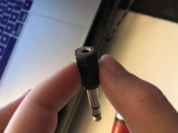

    aynen tam olark buna ihtiyacım var sanırım. Birde kulaklık girişi de farklı. Kulaklık için tavsiyen varmı? Ahım şahım şeyler için sormuyorum. bir dönüştürücü ile filan oyuncu kulaklığım takılırsa bile uyar bana. :)

    o dönüştürücüleri media markt ta kolayca bulabilirsin. 5-10 tl ye falan çözersin sadece aldığın dönüştürücünün sterio olmasına dikkat et.
    bende bu dandik olanlardan var.
