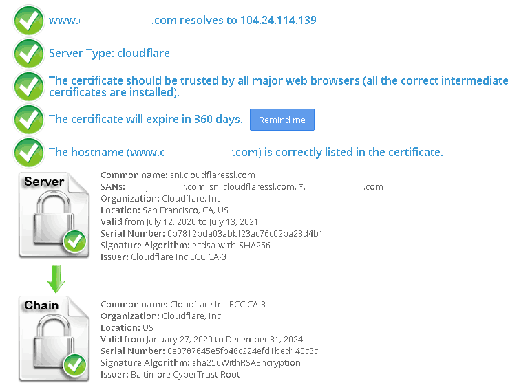

    https://www.sslshopper.com un analiz sonucunu aşağıya ekledim
    Ayrıca .htaccess dosyasına aşağıdaki gibi ekleme yaptım ama olmadı
    RewriteEngine On
    RewriteCond %{HTTP_HOST} domainadi\.com [NC]
    RewriteCond %{SERVER_PORT} 80
    RewriteRule ^(.*)$ https://www.domainadi.com/$1 [R,L]
    Edit: Portu 80 değilde 443 yapınca oldu çünkü ben https://siteadı.com dan https://www.siteadı.com a yönlendirmek istiyordum.
    Çok teşekkür ettim :)
