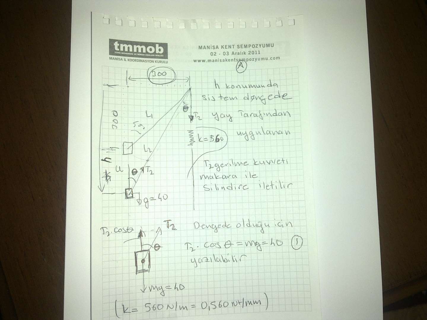

    Arkadaşlar problemin özü, denge konumunda pistona iple  gelen T2 kuvvetinin düşey bileşeninin (pistona gelen  ipin düşeyle yaptığı açıya Q dersek )
    T2*cos (Q)=mg=40 bağıntısıdır
    diğer taraftan T2 kuvveti, yayın uzaması ile yay sabitinin çarpımına da eşittir..
    Yayın uzaması ise ilk durumdaki L1= AB mesafesi ile ikinci durumdaki L2=A'B arasındaki farka eşittir mesafeleri mm cinsinden yazarsanız K yıda nt/mm 0,56 nt/mm olarak koyun
    h=415 olduğunu söylüyorsun
    Q=35.86 derece .. L2=512mm L1=212mm       Fyay =k*300=0.56*300=168Nt        168*cosQ=136.155  40 nire 136 nire

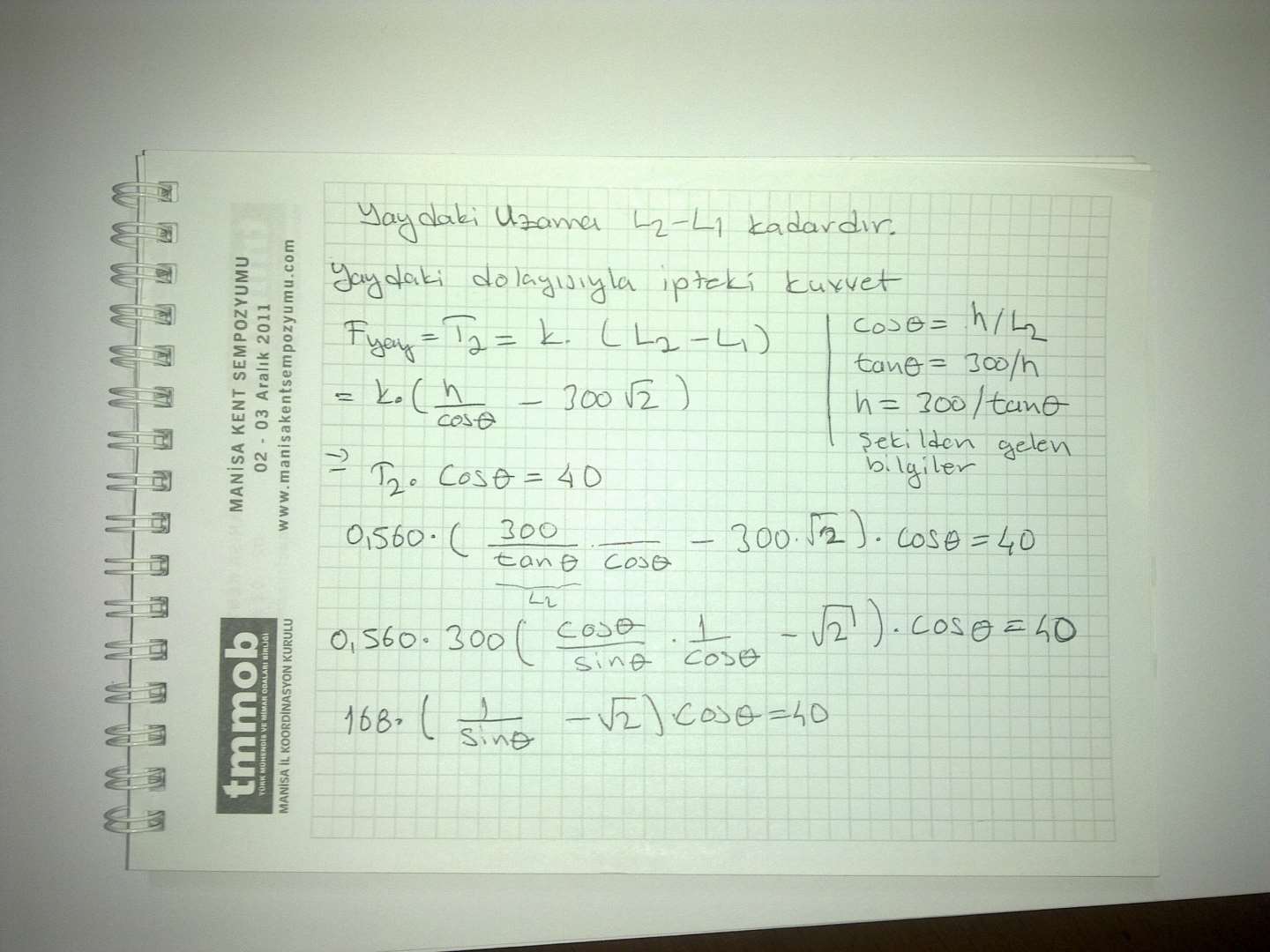

    öff çok kötü bir yerde bir işlem hatası yapmışım.. kurduğum mantık doğru..
    Birazdan atarım çözümü
    huzi123
    huzi123's avatar
    Kayıt Tarihi: 16/Temmuz/2015
    ltcelik bunu yazdı
    bekliyorum hocam merakla .
    ltcelik
    ltcelik's avatar
    Kayıt Tarihi: 11/Mayıs/2007
    L1'i 300xkök(2) yazacağıma yanlışlıka 300kök(2)/2 yazmışım saçma sonuç çıkyordu  .. 415 cevabı da doğru çıkıyor
    teta=35.8389 derecede çözüm veriyor
    sağlamasına da bir bakın ( kuvvetleri kontrol edin)
    Teta =35.8389 da h=415.36 veriyor
