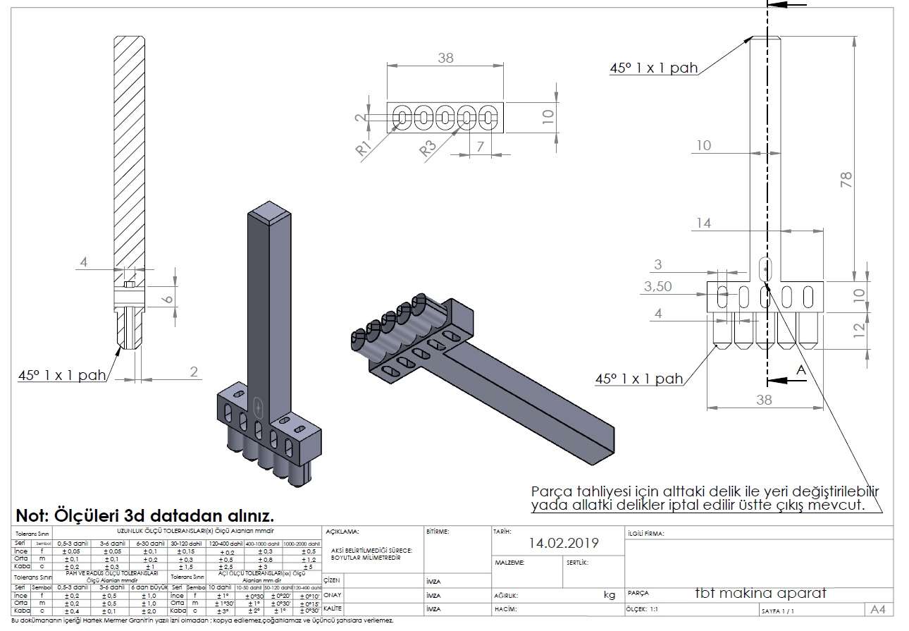

    Cüzdan çanta kalıbı yapan bıçakçıların işi bu ikitelli de Aymakop da benim çalıştığım kalıpçı var normal kuş gözü filan var da bu şekilde oval zımba varmı elinde bilmiyorum daha önce oval olana hiç ihtiyaç duymadığım için sorma gereği duymadım, bir kaç gün içerisinde kalıp yaptırmak için gideceğim unutmazsam senin için sorarım, en kötü ihtimal yukarıda arkadaşlar link vermiş ordan zımba ları alırsın herhangi bir kalıpçıya yaptırırsın. Eğer kalıpçıların elinde bu çeşit zımba varsa yarım saatlik işi var yarım saatte yaptırırsın teslim alırsın. Nerdesin bilmiyorum ama ıstanpanı hazırlayıp Aymakoop u veya aykosan ı gezersen bulursun
    Edit.
    Fotoları daha ayrıntılı inceledim şimdi üstteki iki foto dakini yaptırabileceğini sanmıyorum ama 3. Resim yani kemerin üzerindeki olanı yaptırabilirsin ( oval kuş gözü zımba varsa)
    Hocam bi tane bıçakçıya yaptırdım, doğruca çöpe attım. Aslında kuş gözü çelik zımba arıyorum istediğim ölçülerde ama henüz ulaşamadım. Sonrasında da milimetrik hata bile olmaması gerek onları birleştirirken.
    soldat bunu yazdı
    Mail adresi yada telefon no yaz hocam.
    Hocam çok teşekkür ederim. Özelden gönderdim. Fakat uçlar birden kalınlaşmış, yavaş yavaş kalınlaşması gerek.
    Kaan bunu yazdı
    Hocam bu çok ugrastiracak bir parça,
    Uçların sulanmasi lazım, sert olması lazım. Yoksa 3 tane kesersin korelir. İçini telde kesip, dışını cncde yapmak lazim.
    Sapı kolay.
    2bin lira altına cikmaz.
    Edit.
    Ambalaj makinalari için bıçak yapan yerler var. Onlar ilgilenir muhtemelen.
    Hocam yurtdışında profesyonellerini 1.000- 1.200 liraya bulabilirim muhtemelen

    Mürither merhabalar,
    Bu kadar yardım alabileceğimi tahmin etmiyordum. Birkez daha "iyiki bu forumun üyesiyim" dedim. Herkese ayrı ayrı teşekkür ediyorum. Ama özellikle soldat ve Metanet nickli müritlere binlerce kez teşekkür ediyorum.
    Birisi benim için dükkan dükkan gezdi, diğeri çizimi dijital ortama geçirdi, usta ile konuştu.
    Artık elimde istediğim el aletinin çizim dosyası mevcut. Bunu gerçek bir alete dönüştürebilecek müritler arıyorum. Uçlarına ısıl işlem uygulanması gerekiyormuş, bir de dişlerin iç kavisine dikkat edilmesi gerekiyormuş. Gerekli detaylı açıklamayı soldat müridimiz ekler inş :)
    Çizimler şunlar; (Çizimlerim proje dosyaları da mevcut)
