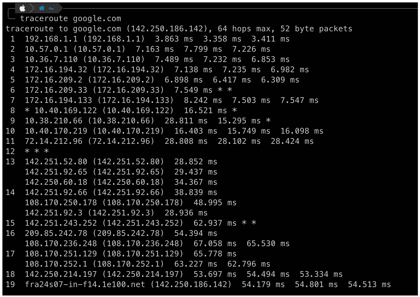

    ben de şunu sormuş olayım, 200mbit fiber kullanıyorum;
    1- superonline'da ssh bağlantısı açtığımda belli bir süre sonra bağlantı kopuyor.
        1.1. Eğer ssh bağlantısı içinde mesaj alış-verişi tutacak birşey yaparsam bağlantı kopmuyor. ör: tail -f test.txt
    2- eğer vpn kullanırsam ssh bağlantım asla kopmuyor.
    3- benzer şekilde dosya indirirken belirli bir süre sonra indirme hızı ciddi derecede düşüyor. dosya dediğim torrent vs. değil örneğin işletim sistemi upgrade'i
        3.1 VPN kullanırsam asla hız düşüşü yaşamıyorum, başında neyse sonunda da aynı hızla dosya iniyor fakat vpn benim hızımı 32mbit'le sınırlandırdığı için tercih etmeme taraftarıyım.
    4- yine benzer şekilde netflix vs. gibi video platformlarından video izlerken bir anda çamur gibi görüntü oluşuyor, vpn'i açıyorum düzeliyor.
    müşteri hizmetleriyle görüştüğümde pakete göre filtreleme yapmadıklarını vs. söylüyorlar fakat ben bunu anlamlandıramadım. en son suçu netflix'e attılar onlar türkiye'ye kötü yayın veriyor, siz vpn kullanınca düzeliyor vs. diye ben de vpn'imin türkiyede bulunduğunu söylediğimde cevap veremiyorlar. ssh ile ilgili asla ama asla çözüm sunamıyorlar. bu ssh'ın kopmasını ve download hızı problemini nasıl engelleriz, bu bile yeterli benim için.

    @biany yazıştık, probleminin isp ile pek bir ilgisi yok. İç network de ciddi problemler var.
    hocam bu şekilde konuştuk ama bugün dediğin gibi modemi sıfırlayıp tüm cihazları modemden ayırdım. durum fark etmedi şu anda.
    1 hafta önce de iç networkte durum aynıydı bağlantıyla ilgili hiçbir problem yaşamıyordum.
    halen aynı sıkıntı devam ediyor. tek bağlı cihaz benim laptop

    @biany  dediğim gibi bir gariplik var. Ben tt'de toplam 12 hop'da google dns ulaşırken sen 10. hop'a kadar hala iç networkde route ediliyorsun.
    10. hop kadar private ip (10.x, 172.16.x ipler) ile route edilip durmuşsun ve 11. hopdan sonra doğrudan google ip'lerine route edilmişsin.
    Buradaki private ipler nedir, kime ait bilgim yok. Senin kendi iç vpn networkune ait olabilir veya SOLda cgnat çıktığın için SOL kendi iç networkuden doğrudan yurtdışı google çıkartmışda olabilir ama bu kadar route gereksiz fazla.
    Bunun için başka sol kullanan sorunsuz arkadaşlardan traceroute ve ping çıktılarını iste ve karşılaştır. Ayrıca Tr'de bir ip (ör ttdns 195.175.39.39) trace yap ve aynı binada sol kullanan komşun varsa onun çıktısıyla karşılaştır. SOL teknik taraf eğer karşılarına teknik verilerle çıkarsan dikkate alır.
    (Tabii bunları yaparken; modemi default fabrika ayarlara çekip, vpn, pi-hole, warp vb. devre dışı bıraktığını varsayıyorum.)
