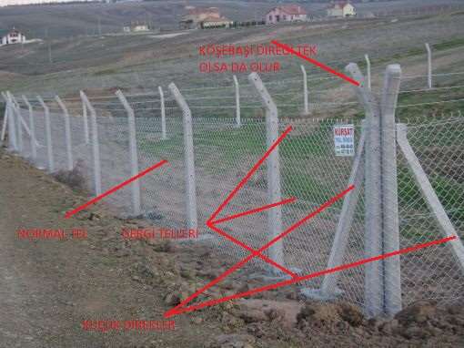

    beton blokları 3 veya 4 metre aralıklarla at. duruma göre derinliği 1,5, 2 kürek boyu, çapı 40 cm genişliğinde kaz. sonra direği yerleştir. en önemlisi çukurun içindeki kısma  iki üç tane taş koy ki hem sağlam tutsun hemde çimentodan kar edersin. sonra taşların etrafını çimentoyla doldur.
    dikenli tel yerine normal tel örgü kullan. bi tane de tel gerdirme mandalı lazım olacak sana. bu mandalla örgüyü değil çelik teli gereceksin.
    iki kişi yapmalısın bu olayı mutlaka.
    3 köşe dönecem demişsin. ilk başta her köşeye birer tane hiza alabilmen için köşe başı direği dik. bu köşe direklerini daha küçük olan beton direkler vardır onlarla destekle çift taraflı.  bi tane terazi ile bunları ayarla mutlaka. üstten bir ip ger ki birbilerinden yüksek olmasınlar. direkleri dik kurumaya bırak hepsini. ertesi gün teli çekmeye başla.
    benim 1 haFta mı aldı 320 metre uzunluğundaki çevreyi dönmem. 3 bin lira malzemeye harcadım. sırf ustalığına 7 bin istemişlerdi.

    Arkadaş boyası çıkabilir demiş haklıda,
    Ama ben o telden değilde
    Normal file alıp demire bağlayacaktım.
    Resimdeki yeşile boyanmış olsada ben saf çinko renkli olanı kastediyorum.
    spawm'ın önerisi de çok mantıklı borunun içine beton dökmek sonra içine bir sıra demir atılsa kendi direğimizide yapabilirdik.
    O kadar vaktim olmasa da fikir güzel olmuş :)
    trooper ' e teknik detayları ayrıntılarıyla verdiği için teşekkür ediyorum :)
