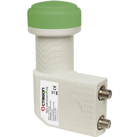

    Yeni bir televizyon aldık diğer odaya da kurmak için şimdi ben aynı canaktan iki farklı TV de farklı kanallar izleyebilir miyim?
    Forumlarda okuduğum kadarıyla LNB çoğaltıcılar varmış onun sayesinde sıkıntısız olarak kullanabileceğimiz yazıyor.Ne kadar doğru bu bilgi acaba.
    Yardımlarınızı bekliyorum
    2 çıkışlı  lnb + her tv için r3civer

    uydudan gelen tek kabloyu ikiye ayırmak gibi birşey yok varsa bile verimli değil burada o kadar konuşuldu.
    çanağın ucunda kablonun girdiği yerdeki parçaya lnb deniyor bak belki çiftlidir direk ona 2. bi kablo takıp devam edebilirsin.
    yoksa o parçayı değiştireceksin iş bitti.
    Marka olarak Amstrad tavsiye ederim
    çiftli veya ileride 1 veya 2 tv daha alacaksanız çiftli yada 4 lü lnb almanız gerekiyor.
    bazı sitelerde rezidanslarda yada bloklarda santral kuruluyor uydudan gelen tek kablo santral ile tüm dairelere dağılıyor fakat hem pahalı hemde arıza çıkartması mühtemel cihazlar hiç gerek yok.
    40-50 liraya Çiftli LNB alıyorsun olay tamam. Çanak anten aparatlarında Next Star'ın ürünlerinden şaşmayın. 20 lira fazla olsun Next olsun.
    Hatta almışken 4'lü al ileride takmak istersen tekrar masraf yapma.

    Açılın tv'ci geldi, çiftli lnb ve yeterki kadar kablo alıp, kabloların ucuna fconnector bağlayıp işini çözebilirsin. LNB değiştirmenin zor bir tarafı yok, aynı eskisi gibi yerine takıyorsun, işlem tamam.
    Ek olarak bazı LNB'lerde yağmurdan koruma özelliği var. Alırken ona dikkat et.
