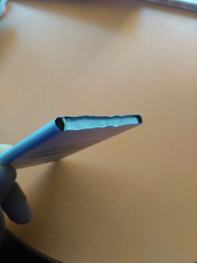

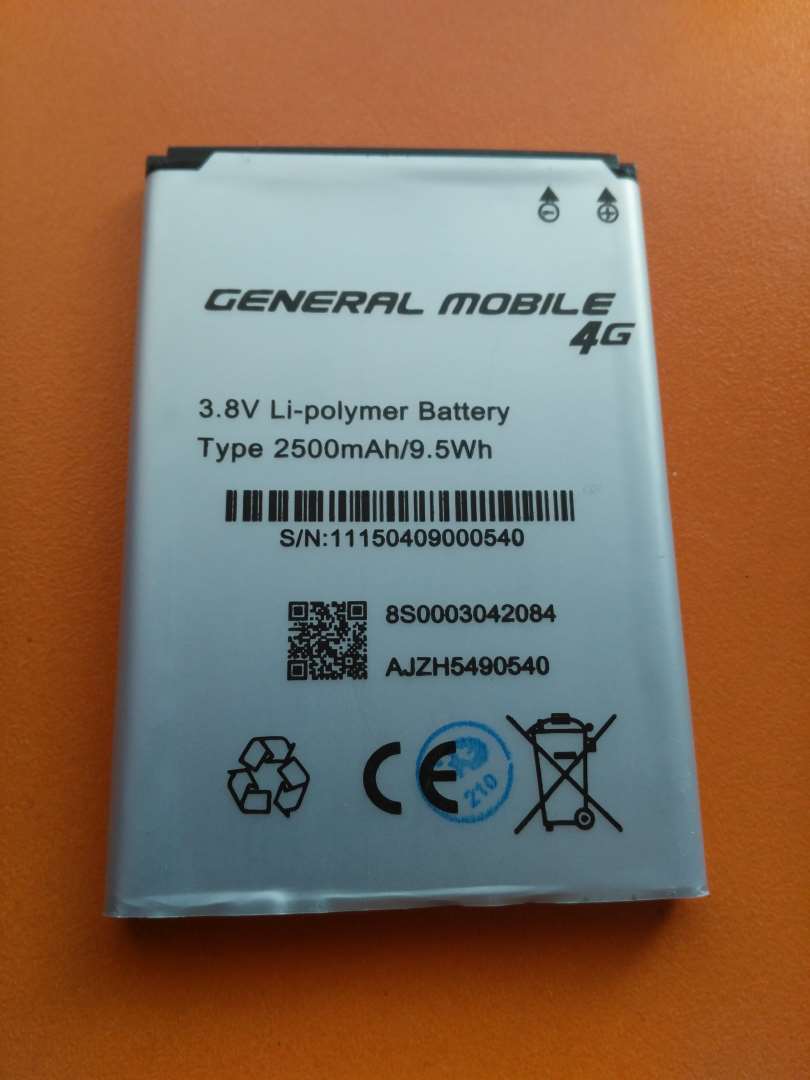

    dün babam gitti aldı ama orjinali 231 yan sanayı 150 demişler . bende zaten telefonu değştireceğiz fazla olmasın dedim diye 150 tl olan yukardaki resimdekini aldı geldi.
    fakat bu da şarj etmiyor daha doğrusu %50 ye çıktı indi
    hiç çıkarmazsam fişte %0 göstereek ev telefonu gibi kullanılabiliyor :)
    fakat telefon sorunlu biliyorum da bu etiket yeni sonradan yapıştırılmış yani fabrika değilde kendi yapmış gibi duruyor. sizce 2. el mi yoksa yan sanayi dedikleri piller bu şekilde mi

    Fotoğraflardaki batarya ile oynanmış. Normalde alt kısımda koruyucu plastik tıpa olması gerekiyor. Bataryanın dışında gördüğün etiketli kısım koruyucu plaka.
    banada öyle geldi. üstüne bant yapıştırmışlar yeni.. 2. el gibi geldi
    geri alırsa vermeye gidiyorum . hayatta en nefret ettiğim şey, aldığımı iade etmek.
    yan ürün olsa bile düzgün olurdu değil mi hiç  de bilmiyorum

    Aslında orjinal ürün genelde yetkili servislerde olur, orjinal ürün veriyorum diyenlerin çoğu ya yalan söylüyordur yada çıkma üründür, bu pilin altında siyah bir tıpa olmalı, yok siz mi söktünüz, yada aldığınız yere bir sorun.
