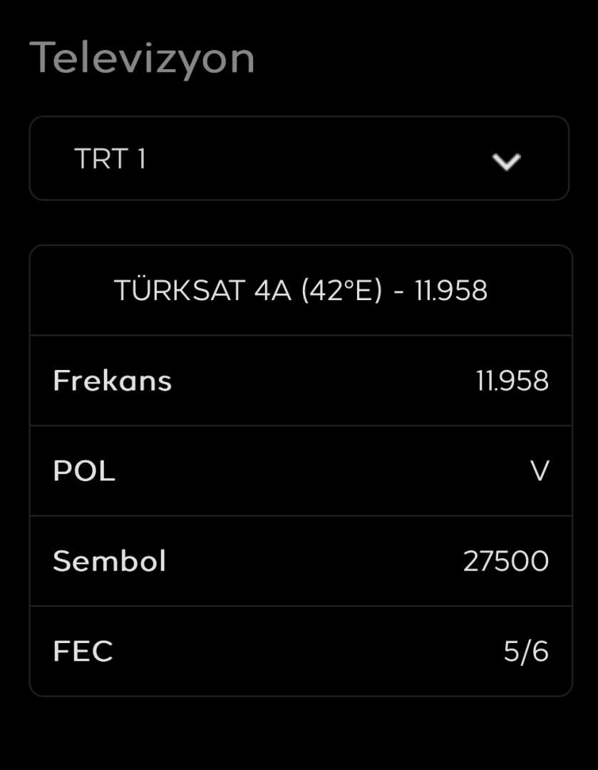

    Tkgs kendisi güncelleyen cihazlarda hiç sıkıntı çıkmadı çünkü kanal ayarını ve frekansını kendi yapıyor.
    Tkgs almayan tv lerde veya eski uydu alıcılarında trt frekans bilgilerini elle girdiğinizde sinyal geliyor.
    Not elle frekans eklediğinizde trt yi güncellemiyor yeni bir kanal gibi ekliyor bu sebeple mevcut kanalı silip yerine yeni eklediğinizi taşımanız gerekiyor.

    Çanak Antenci bir genci aradım dün benimde maçın yarısında kesildi. O frekans çok ince bir ayarda abi gelir ayarlarım cihazla dedi bakalım akşam görücez.
    hocam ince felan değil
    kanal ekle diyip şu frekansı girdiğinde geliyor trt grubu otomatik
    Tüm frekansları denedim hocam malesef olmadı. Dün antenci geldi aleti soktu çanağa sinyali ayarladı cam gibi geldi görüntü. Maçı kazandıkda bari boşa para vermemiş olduk 1 maç daha izlicez :)
