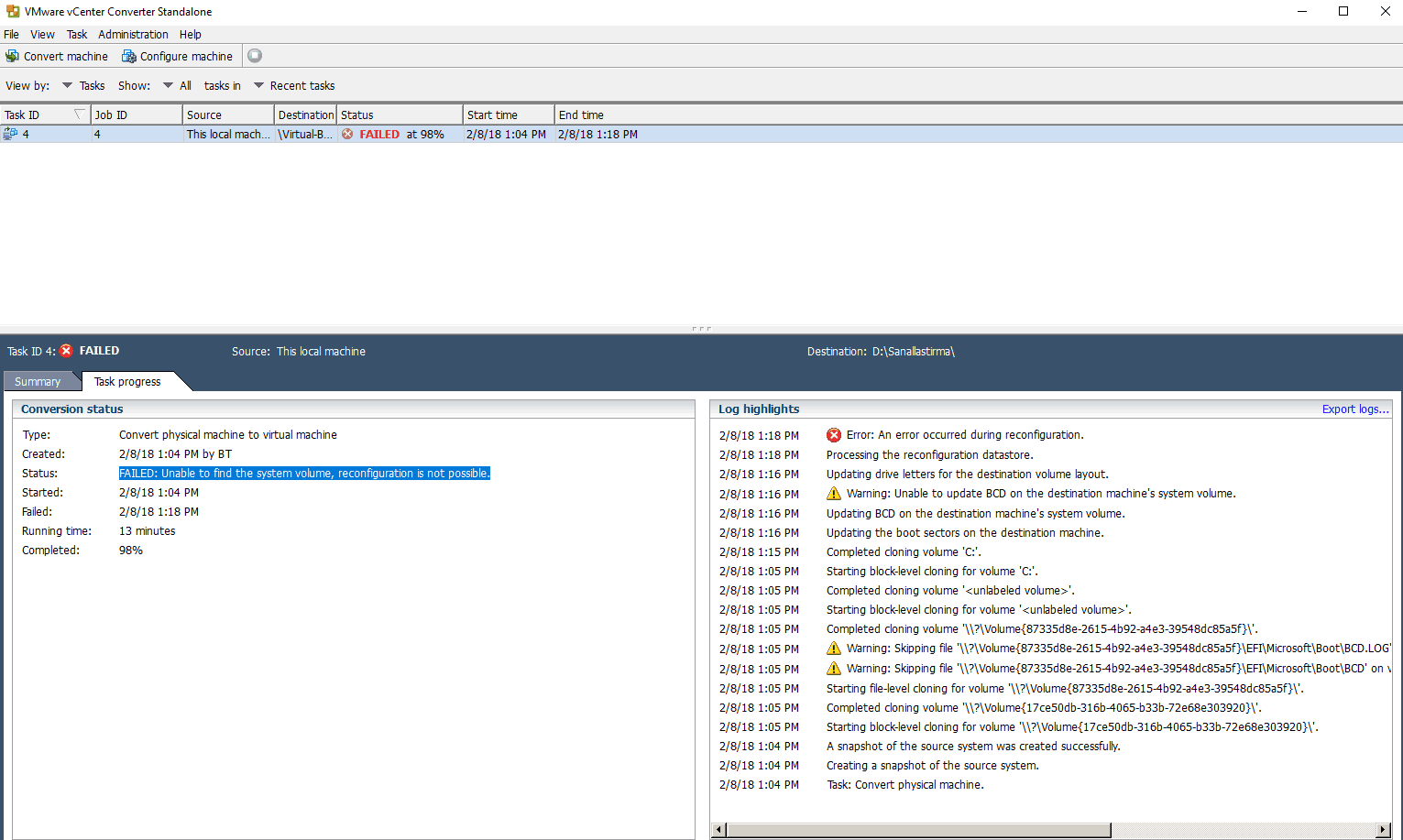

    Merhaba, bu sanallaştırma işini yapan birkaç kişi vardı diye hatırlıyorum buradan. Bu hatayı alan oldu mu ?
    Hata : FAILED: Unable to find the system volume, reconfiguration is not possible.
    Localdeki pc yi yine aynı pc nin boş bir diskine convert ettireyim derken aldım bu hatayı. Sistemim Win10 Ram miktarı 2-4-6-8 seçip denedim hiç bir seferde de olmadı.
    internetten falan baktım da ingilizce olmadığından bişey anlamadım.

    Dediğin ayarı VMware da sanal pc kurmak için yapıyoruz evet onu yapıp zatene 6-7 tane sistem kurdum çalışıyor da bu sanallaştırma farklı bir tool la yapılıyor. (VMware vCenter Converter Standalone Client)

    Vmware'in sitesinde bu sorunla alakalı bir iki tane makale var. Sorunun boot.ini file dan kaynaklandığını belirtiyorlar. Lakin windows 10 sisteminin desteklenmeyn boot.ini dosyasına sahip olduğunu düşünmüyorum :/
    Sorunun çözümleri bunlar gibi, google translate atsan bile anlarsın bu makaleleri bence.
    https://kb.vmware.com/s/article/1037507
    https://communities.vmware.com/thread/218684
    http://terenceluk.blogspot.com.tr/2011/12/vmware-vcenter-converter-fails-with.html

    Sorun çözüldü. Nasıl çözüldü ? Ben hatayı gördükden sonra wmx dosyasını açmayı denememiştim hiç bir açayım bakayım dedim baktım açıldı onarma ekranı geldi başlangıç onar dedim açıldı alskjdfahgsdf.
