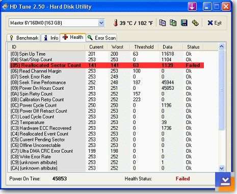

    Kaç senelik HDD Eski ise gitmiştir bilgilerini al yenisini tak.Birde HDD tune ile bak şu resimdeki gibi ise başın sağolsun. İlla ki kırmızı olmasına gerek yok sarı ise de yakında iptal olacak demektir.
    Ne anlama geldiğinide söyleyeyim bad sektör toleransını doldurmuş HDD demek.

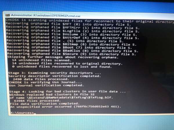

    chkdsk C: /f /r yapıp dışarı çıktım. Geldiğimde düzeltildi tarzında bir mesaj hata yoktu.
    Geldikten sonra
    chkdsk D: /f /r yaptım ve uyudum. Uyandığımda aşağıdaki sonuç ekranı vardı.
    Daha sonra arkadaşın Win 7 PC'sinde Windows Media Creator mü ne onlar Win 10 Pro x64 ISO indirdim ve DVD'ye yazdırdım.
    DVD ile kurulumu başlattım yine C: kısmını formatladım D:'ye dokunmadım. Kurulum bitti.
    Şuan PC çalışıyor D: kısmında da veri kaybı yok gibi ama henüz bir şey çalıştırmadım o kısımdan. Program Setup'ları ve Yedeklerim var.
    Durum ne olur merak içersindeyim?

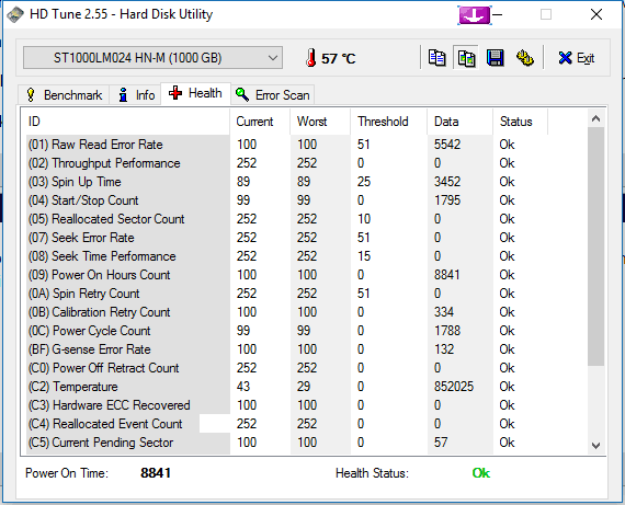

    Benim de yakında gider sanırım. Sonuçları anlayamadım. Ölü mü sağlam mı Healt : OK diyor.

    pSkpt bunu yazdı
    Hocam, 2.fotoğrafta yer alan 5.sıraya  bakarsak bad sector gözükmüyor. Benim oradaki yer kırmızıydı ve data yazan yerde sayısını hatırlayamadığım rakamlar vardı. Daha deneyimli arkadaşların yorumlarını bekleyelim genede, bakalım ne diyecekler.
