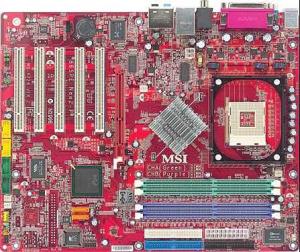

    elimdeki pc eski ama şuanda faal durumda yeniden Windows 7 kurmak istiyorum anakartı bu
    sorun şu : pc yi boot ediyorum dvd den karşıma bu ekran geliyor
    "y" tuşuna basıyorum öylece bekliyor "n" tuşuna basıyorum var olan windows u açıyor "F12" hiç niçey yapmyor öylece bekliyor
    böyle bir sorunun çözümü için ne yapabiliriz? önerinisi daha önce tecrübesi  olanlar varsa paylaşabilirler mi?
    sorun için daha neler yaptım onları da belirteyim:
    dvd rw de sorun vardır diye yazılımını güncelledim sorunu çözmedi sonra temizledim tozunu felan o da sorunu çözmedi
    not= dvd rw ile calışan xp cd'sini boot ettim çalışıyor ama dvd yi boot etmiyor. bende notebookta kullandığım harici usb dvd rom u kullandım yine sorunu çözmedi.
    anakartın bios unu güncelledim sorunu çözmedi. bios u tamamen sıfırladım (pilini çıkarttım) sonra tekrar boot ettim yine aynı sorun devam ediyor
    forumda ve nette bir dünya araştırma yaptım
    buradaki gibi usb den boot ettim yine o boot ekranı geliyor ilerlemiyor
    Elimde olan 7-8 tane win7-win8 dvdsini denedim sorunu çözmedi. ki bunlar çalışıyorlar.
    ayrıca bu anakartta boot la ilgili özel durum varmış daha öncesinde bunun cözümü için buradaki yöntemle dvd hazırladım
    2 gündür kafa patlattım ama sorun hala devam ediyor. Çözüm Önerilerinizi Bekliyorum
