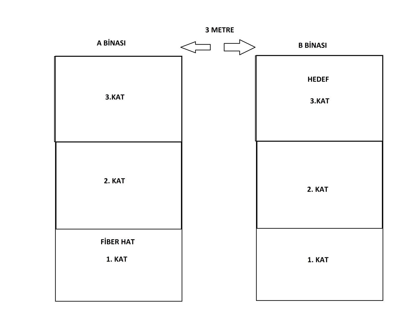

    Arkadaşlar yan yana iki bina var aşağıda görselde bulunduğu gibi iki binada 3 katlı ve aralarında 3 metre mesafe var.
    Turktelekomdaki arkadaşlar soğolsunlar benim oturduğum binaya halihazırda bakır hat olduğu için fiber vermiyor fakat yan bina yeni olduğu için oraya fiber veriyor.
    Şimdi kafamda deli sorular var tabiki size sormadan uygulamaya geçmek istemedim.
    A binasında 1. kattaki  500 MBPS lik fiber aboneliği ( Abonelik kendi üzerime olacak )
    B binasındaki 3. katta kendi oturduğum binaya ulaştırmak istiyorum.
    1. Kafamdaki ilk plan aslında şuydu elektrikçiye kendi dairemden fiber dolabın bulunduğu kutuya kadar fiber kablo çektireyim ve direk panodan kendi evime interneti ulaştırayım fakat elektirkçi bildiğim kadarı ile telekom panasına müdehale etme şansı yok.

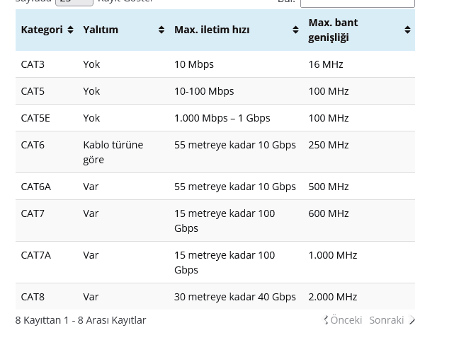

    2. Plan ise fiberin sonlandırılma işleminden sonra 1. kattaki daireden kendi daireme cat6 kablo ile ethernet ile kendi binama interneti ulaştırmak bunda ise cat6 kabloda 500mbps için sıkıntı yaşarmıyım bilmiyorum bağlantıyı kendi binama aktardıktan sonra 5ghz destekli router ile bağlantıyı kablolu ve kablosuz olarak paylaştırma niyetim var amaç kendi bilgisayarıma LAN girişi ile gerektiğinde tüm hızı verebilmek.
    3. Plan hiç kablo işine girmeden kablosuz mesh cihazları ile bağlantıyı aktarmak fakat kablosuz mesh ile bu mesafeden sanırım 120 mbps kadar hızı aktarabiliyorum oda teorik ? yani yüksek hızı alamaycağım.
    iki bina arasında kablo çekersem eğer tahmini kablolama mesafesi 20 metre civarında.

    eğer fiberi sonlandırma yapamazsam boşa kablo çekmiş olurum ama 1. dairedeki modemin gigabit portundan cat6 ile çeksem teorik olarak 1gbps e kadar hız vermesi gerek ? 30 metre de bu hız düşermi ?

    Bir süre modemin yerini değiştiremediğim ve ethernet kablosu yerde takılıp takılıp dolanacağını düşündüm için evdeki bir camdan diğerine 15 metrelik cat 5 ethernet kablosu çekmiştim. Çok büyük bir problem yaşamadım. Yalnız gariptir üst katlarda oturduğum için yağmurlu günlerde, gök gürlediğinde internet bazen sapıtıyordu. Elektromayetik bir durumdan olsa gerek. Maksimum 50mbps hızlar içindi. Cat 6 ve yüksek hızlar için kayıp olur mu bilemiyorum. Deneyen birileri çıkar umarım. Cat6 kablolarınında kendi içinde çeşitleride var. Korumalı, korumasız diye.
    Senin yerinde olsam bir şekilde sonlandırılmış fiber kablosunu uzatarak kendi daireme çekmeyi öncelik olarak belirlerdim. Cat 6 kablosu uzatma her zamn B planı olarak kalabilir. Ben Turk telekom altyapısıyla TURKNET kullanıyorum. Benim sistemde fiber daireme geldikten sonra GPON cihazıyla ethernet e çevirip modeme bağlanıyor. Benim aldığım 100 MBPS ama senin 500 mbps tarifende de böyle olacak mı ? Bunu sormamın sebebi şu oldu da fiberi uzatamadın. GPON adaptör ile çalışıyor. Elektrik gerekecek o dairede elektrik sağlayacailecek misin

    konuya hakim değilim 3 no lu daireden zemine kadar zil yada telefon buhatlarından zemine kadar inip ordan eğer bahçe versa kaployu bir boru içine gömerek yapsan olmaz mı
