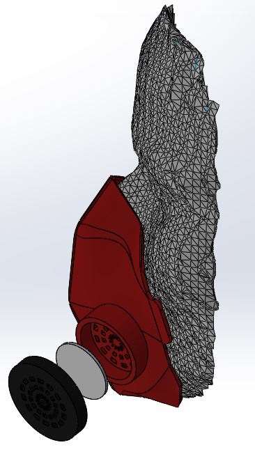

    Araştırmalarım sonucu Meshroom adlı programı buldum. Farklı açılardan çektiğiniz fotoğrafları eşleştirerek bir mesh örgüsü sağlıyor.
    Meshroom Programını şurdan indirebilirsiniz:
    https://alicevision.org/#meshroom
    Şu şekilde çalışıyor:
    https://www.youtube.com/watch?v=RmMDFydHeso
    Daha sonra bu programdan aldınız 3d modeli obj formatında kaydedip Blender'da açtıktan sonra gereksiz meshleri temizliyoruz.
    Stl formatında kaydettikten sonra Solidworks gibi bir programda açıp düzenleyebilirsiniz. Solidworks bende katıdan ziyade yüzey olarak açtı.
    Şunu da söylemekte fayda var, 45 mm'lik uzunluk 0.6 mm olarak görünüyordu. Yüzden ölçü alıp oran orantı ile scale ettim.
    Şu an tasarım aşamasındayım, eşimin yüzünü taramasını yaptım, solidworks e attım. Bittiğinde maskeyi burada paylaşacağım.
    STL'yi solidde açıp üzerinde oynayabiliyor musun?
    Stl'i yüzey olarak açıyor. Düzgün mesh edilebilirse blender'da katıya çevirmeyi deniyor başta. Fakat her stl'in kaderi gibi çevrilemiyor %95. Zaten yüzey olarak alınca benim işimi görüyor. Üzerinde tasarım yapıyorum yüzeyin. yaklaşık 1/100 oranında küçük geliyor, scale ediyorum.

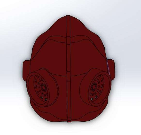

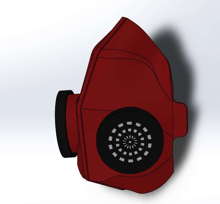

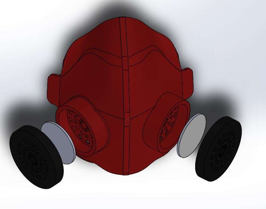

    Solidworkste tasarım bitti.
    Tam olarak şu şekilde:

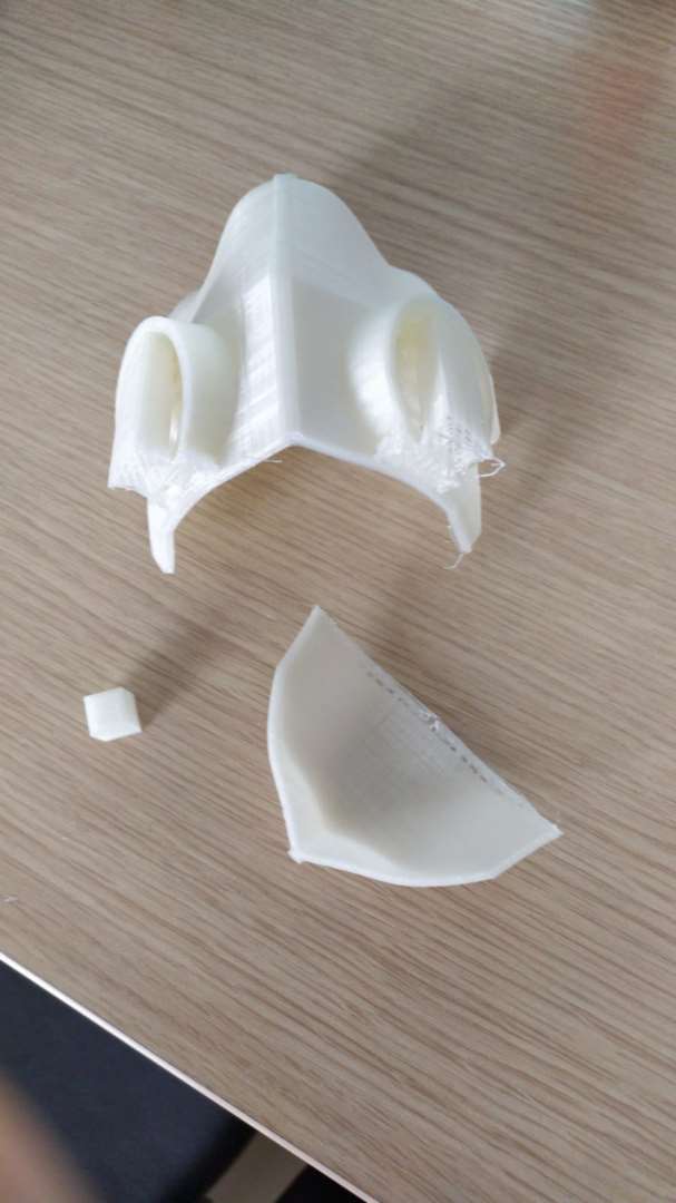

    Üretim bitti. Printerın basması 8 saat felan sürdü. Süreyi azaltmak için ikiye böldüm maskeyi. Yapıştırıcıyla yapıştırıcam. Daha sonra  katmanlar arasıdnan hava geçmesin diye vernik ya da epoksiyle kaplayacağım. İçini de yüze tam otursun ve yumuşak olsun diye d fitil ile döneceğim. Aşağıdaki supportlu hali. Temizledikten sonra adım adım paylaşırım.

    Mükemmel olmuş bitiş halini merakdayım

    Bir eşime bir kendime yaptım. D Fitil arıyorum, bulana kadar salgın bitecek sanırım :D fotoları bu akşam paylaşacağım
