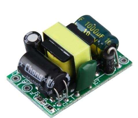

    smps mini trafoları nasıl bulamadın
    http://www.direnc.net/ burdan temin ede bilirsin
    Fotoğraftaki sarı malzemeyi bulamadım sadece aliexpreste var fakat o kadar zamanım yok
