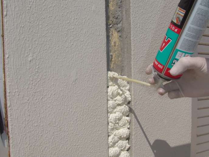

    Normali oraya malanın ucu ile harç doldurman. Ama şu an pratik olarak yapılanı yalıtım için kullanılan köpük sıkıyorlar. Kendinden yapışkan yapısı var, sıktığın yerde bir süre sonra kabarıyor ve olduğu gibi kapatıyor. Kuruduktan sonra taşan yerleri maket bıçağı ile keser düzeltirsin. Bildiğim en basit çözümü budur. Kolay gele

    Köpük sık Hocam. Sıkınca kabaran sarı sert köpükler vardır. Poliuretan köpük diye geçer üstüne harç ta tutar sıva da tutar fayans ta tutar.

    senin isini bu gorur. insaatlarda kullaniriz. arkadas ta yazmis. dolgu kopugu. farkli markalarda farkli fiyatlarda urunler mevcut.
    Bunu yazmaya gelmiştim.
