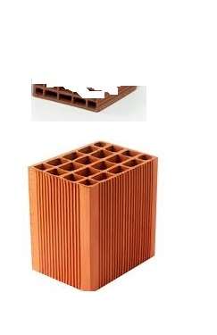

    Adam başka şey soruyor .
    Üstad pc de değilim yine paint çizmeye çalışırım .
    Ama kabaca .
    En son tuğla yı dikine değil yatay  kırarak sığ dığı kadar kırarak yan sok .
    yandan mala ile vur zaten çatır çatır kırılır
