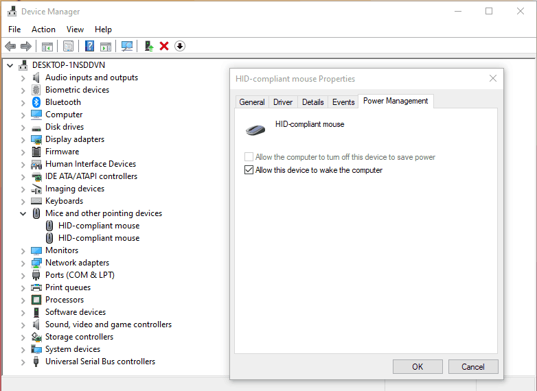

    fare ayarlarında yada kalvye için " bilgisayarı başlatmasına izin ver" gibi bir seçenek var. Onu deaktif hale getir. Bende de benzer bir sorun vardı masaüstünü ilk topladığım zamanlarda :D Acaba uykumda mı açıyorum diye düşünüyordum :D
    Aygıt Yöneticisi -> Klavye Fare her ne zımbırtıysa ( Özellikler ) -> Güç Yönetimi -> Tiki kaldır :D
