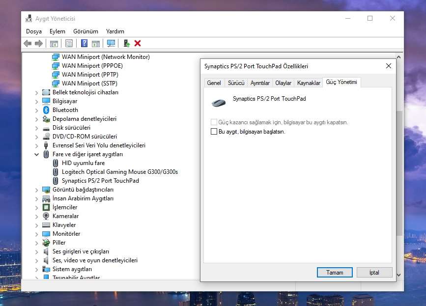

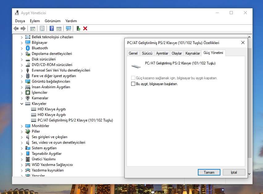

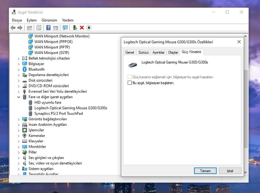

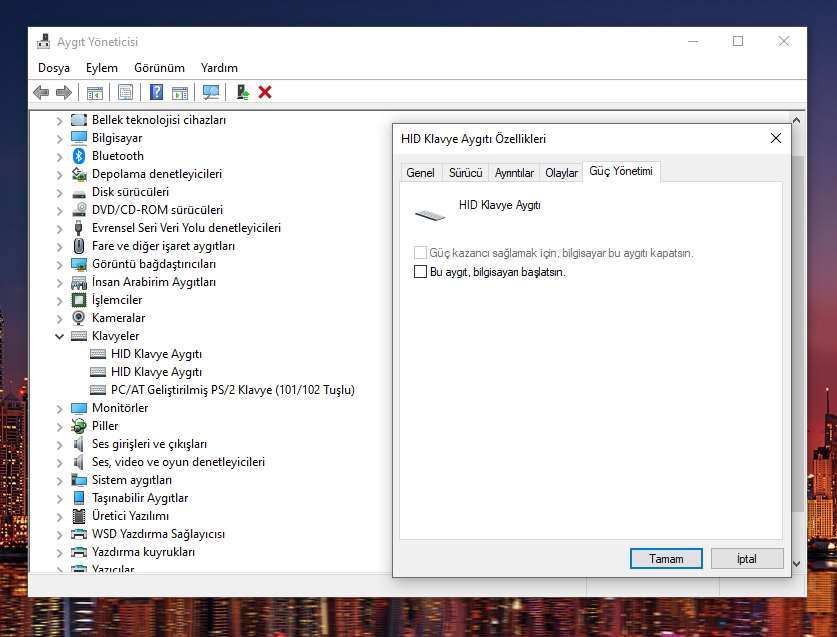

    fare ayarlarında yada kalvye için " bilgisayarı başlatmasına izin ver" gibi bir seçenek var. Onu deaktif hale getir. Bende de benzer bir sorun vardı masaüstünü ilk topladığım zamanlarda :D Acaba uykumda mı açıyorum diye düşünüyordum :D
    Aygıt Yöneticisi -> Klavye Fare her ne zımbırtıysa ( Özellikler ) -> Güç Yönetimi -> Tiki kaldır :D
    Ben böyle çözmüştüm üstelik her windows update sonrası tik geri geliyordu tekrar kaldırıyordum
    son updatelerde tiksiz kaldı değişmedi

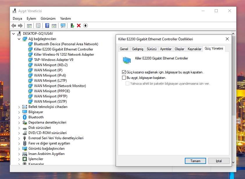

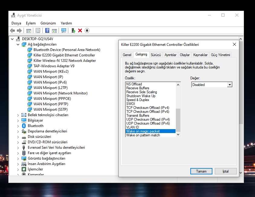

    Hem Harici hdd leri teker teker çıkartıp kapattım yine açıldı, mouse kablosunu çektim kapattım yine açıldı, ethernet kablosunu çıkardım yine açıldı, takılı olan tüm usb kablolarını tek tek çıkartarak kapadım lanet laptop her seferinde tekrar açıldı. Sahurdan sonra katil olacaktım. :D En son hem bataryasını hem de prizi çıkardım. Rahat bir uyku uyudum. Bu gece de korkuyorum aynısı olabilir diye :DD Yani buna bir çözüm bulmamız lazım :D
    Son zamanlarda yaptıklarım,
    TP-Link RE305 1200 AC almıştım. Modem salonda olduğu için odaya kadar wifi de kesinti ping sorunu oluyordu. Wifi adaptörü odamdaki prize taktım. Adaptörden de laptopa kadar UTP 23awg 0,58mm lik Cat6 10mt lik Kablo ile ağımı güçlendirdim. Ping sorununu çözdüm.
    Türk Telekomun sağladığı ücretiz lisanslı McAfee virüs programını yükledim.
    Laptopun bataryası ölmüştü, yeni batarya aldım. (Msi GT70 2OD-452TR Dominator) Yalnız bu sorun 1 ay önce ilk olduğun da eski batarya ölü olduğundan takılı kullanmıyordum. Bataryasız kullanıyordum. Sorun batarya olamaz.
    Şarj adaptörü demiş bazı sitelerde Akımsal bir sorun olabilir demişler bunu da şöyle denedim, yeni aldığım batarya takılı, şarj kablosu çıkartılmış vaziyette kapadım. Yine açıldı :D
    İlk bu sorun bir ay önce yaşadığımda korkmuştum. Yatarken kapadım lavaboya gittim geldim kapak kapalı laptop çalışıyor. Hassittir dedim bir an boşluğa düştüm kapamadım mı acaba dedim :D

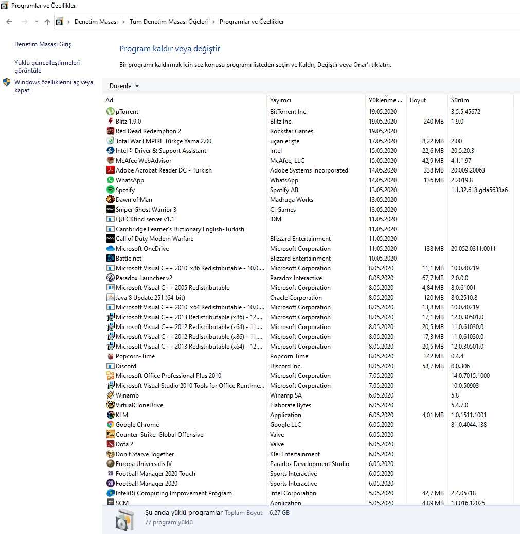

    Bugün mesela birşey farkettim. Program ekle/kaldır da, çok önceden kurmuş olmama rağmen uTorrent ve Blitz uygulaması tarih sıralaması en yeni yaptığım da sanki bugün yeniden yüklenmiş gibi en üst sırada gözüküyordu.
    Bu olayı yaşayan arkadaşlar karşılaştıralım en son ne yükledik, Bir program mı tetikliyor acaba..
    Yada Windows 10 da bir sorun mu var..

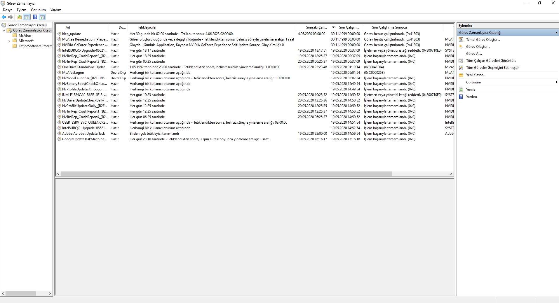

    Planlanmış görevlerden bazılarını devre dışı bıraktım. Bu gece yine kapatırken test edeceğim bakalım ne olacak gün içinde kapatmaya çalışıp sinirimi bozmak istemiyorum :DD
    Kullandığım menzil genişletici acaba bu mu sorun yaratıyor :??
    Aklıma gelenleri sizlerle paylaşmak istedim. Denediklerim bunlar bu gece tekrardan kapattığımda bir sorun yaşayacakmıyım bilmiyorum.
    Olursa Görev zamanlayıcısından yine birkaç öğeyi daha devre dışı bırakarak deneyeceğim. Olmazsa yine Batarya ve prizi çekip kapatıcam.
