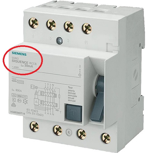

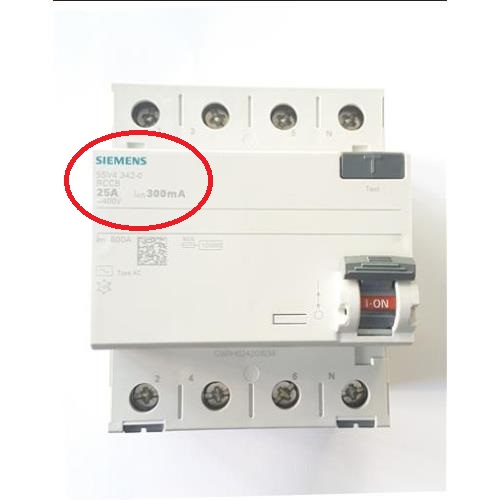

    alexelebek bunu yazdı
    oldwolf bunu yazdı
    Kaynak: https://www.youtube.com/watch?v=tqClY6PDCW0
    Özet: Tesisatta toprak hattı olsa dahi sen elektriğe maruz kaldığında sigortanın izin verdiği ölçüyü aşmadığın sürece(mesela 30A) çatır çatır çarpılmaya devam edersin.
    Toprakta mantık; faz akımı başka bir yere kanlize olursa ki bu durumda genelde yüksek akım çekeceği kısadevre gibi durumlar oluyor, hal böyleyken de 30A'lik sigortadan bir anda 50A akım geçmeye çalışınca sigortan atıyor ama dediğim gibi derdin can güvenliği ise çözüm toprak değil her şeyden önce. Sigorta kutuna kaçak akım rölesi eklemelisin 30mA can güvenliği için 300mA yangınları önlemek için standardize edilmiş sınırlardır. Genelde aşağında sigorta kutusunun orada 300mA, daire içinde ise 30mA'lik kaçak akım rölesi kullanılır tesisatta. Evin tesisatı monofaze mi trifaze mi onu tespit edip ona göre cihaz almalısın.
    Bu anlattıklarım pek anlaşılır gelmediyse de hiç elini sürme, bir elektrikçi çağır ve "kaçak akım rölesi taktırmak istiyorum 30mA'lik" de, gerisini ona bırak.
    0.30 mA ve 0.300mA yazmalisiniz. Arada cok fark var.
    30mA
    Aynı mesajı Siemens Destek Hattı'na da atabilir misiniz rica etsem?
    Hayır arkadaşın yazdığı değerler doğru, 0.30 mA ve 0.300mA ne amk.
    :D :D :D
