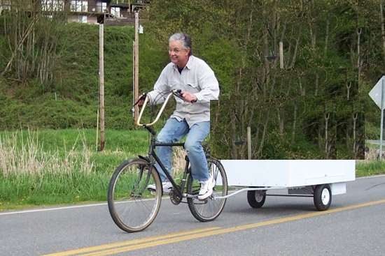

    Bisiklet ile çekilebilecek bir karavan yapmayı düşünüyorum. Nette bulunabilecek bilgilerin hemen hemen hepsine baktım. Genellikle maksimum 1 ay süre ile yaz ayları kullanılacak fakat kışın bile kullanma ihtimalim yüksek. Ustalık isteyen, atölyelerde kullanılan türden makinelerin gerektiği işlerin dışında kendi el becerimle yapmak istiyorum. Karavan, bisikletle yani tamamıyla kas gücüne dayalı çekileceğinden hafif olması en önemli husus, aynı zamanda sağlam da olmalı en azından 2 kişiyi taşıyabilmeli. İç detaylar çok önemli değil kullanışlı bölmeler olursa kısıtlı alanda kullanılacak malzemeler gereksiz yer kaplamaz.
    Bu işi fikir verip detaylandıracak, yardımcı olacak biri/birileri lazım. Genişliği 140-150 cm, uzunluk 190-200 cm, yükseklik ise 140 cm düşünüyorum. Gövdeyi, hafif olması için strafor ile yapmayı düşünüyorum ama fazla ağırlık yapmayacaksa kontrplak da olabilir, şasi kafamı kurcaladığıdan nasıl yapılacağı konusunda belirginleşmiş bir fikrim yok. Hangi malzemeler kullanılır, fiyatı ne kadardır, nerelerde bulunur belirtilirse hatta çizim sunanlar da olursa daha faydalı olur verilen bilgiler. Her türlü öneriye açığım. Plan proje kısmı tamamlandıktan sonra yapımına Şubat sonu başlayacağım baharda ilk denemeyi yapmak için.
    Bazı görseller linkte mevcut. Tık
    Örnek görseller:

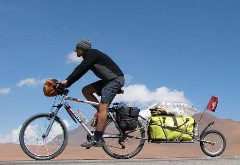

    Uzun süredir bisiklet kullanan, fırsat buldukça şehirlerarası turlar da yapan biri olarak tavsiyem altta fotoğrafta
    Aslında bence römork yerine heybe-bagaj daha mantıklı ama bu şekilde daha ucuza geldiği için bunu ekledim. Ortalama bir bisiklet + römork http://www.mamuttrailers.com/tr/explorer.php
    Gittiğin agaç altı-ormanlık yerde de mis gibi çadırını kurarsın.
    Karavan işi olmazsa  ikinci seçenek olarak değerlendirmek isterim ama önceliğim karavandan yana. Hatta ilerisi için böyle birşeyde yaşamayı bile düşünüyorum tabi daha kapsamlı birşey olması lazım.
