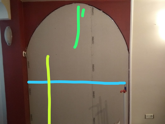

    @RockZs in mesajına istinaden olayı anlatayım:
    bir eve taşındık arkadaşla, ev 2+1 ama ikinci odanın bir duvarı duvar değil salona açılan plastik kapı. emlakçı "ben burayı duvar yaparım" dedi, tamam ses izolasyonu da yaparsan olur dedim. ses izolasyonu koymamış sadece alçıpan koymuş (ibne).
    resimdeki gibi bir yer sadece izolasyon yapacağım, koçtaştan 4 tane taş yünü aldım, 4 al 3 öde kampanyası vardı 75 lira tuttu.
    şu videodakinin çeyreği kadar ses yalıtımı yapsa bana yeter. diğer odalarda ses sorunu yok bu yüzden yandaki duvardan ses geleceğini sanmıyorum.

    sabah koçtaştan gidip aldım, 4 al üç öde vardı ucuza geldi. 5cm ve 3cm vardı ucuz diye üç cm olanı aldım biraz tereddüt etsemde ses yalıtımı konusunda duvarın arkasında 16 watt hoparlör açıp deneyince sadece çok hafif bir ses duyuyorum o da başka taraflardan falan geliyordur diye düşünüyorum.
