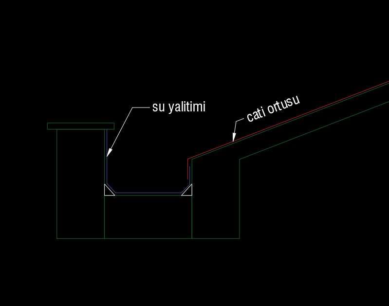

    arkadasim senin o olugun insaatlarda gizli oluk diye tabir ettigimiz betonarmeden yapilan bir oluk cesidi. bunun sikintisi kisin karla dolar sonra donar ve genlesmesiyle patlatir betonu. cati kaplaman arduvazli membran ileride onuda elinize alacaksiniz.
    oluguna yapilmasi gereken cift kompenantli havuzlarda kullanilan surme su yalitimi 1kat yatay 1 kat dikey olacak sekilde surulecek. ama oncelikle kenarlarin 90derecelik acilari pahlayacaksiniz. sonra yalitim malzemesi uygulayacaksiniz.
    arkadaslar likit membran onermisler. membran tarzi malzemelerin tamamini gunesten koruman gerekiyor. acikta kalamazlar. gevrer dokulur (sizinkiler gibi) uzun yillar dayanmazlar.
    cati ortu malzemen olugun icine dogru girecek. oluga yapacagin malzemede onun altina girecek.
    catinin yandaki terasla aranda olan kalkan duvarinada ayni sekilde cati ortu malzemen cati boyunca kupestenin altina kadar cikaracaksiniz.
    ilk yapman gereken olugun icini raspa veya spatula yardimiyla kaziyacaksin. mevcut yalitimi sokmem gerekiyor. yagmur inis deliklerinize dogru ciddi bir egim vererek sap dokeceksiniz. onun uzerinede cift kompenantli su yalitimi uygulayin.
