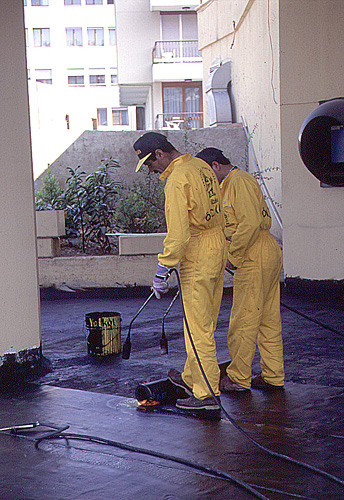

    hocam öncelikle çatıyı tümüyle temizlemen gerekiyor kazıyacaksın, toz kalmayacak. yalteksin siyah halı şeklinde ürünleri var, alta çok ince bir tabaka zift sürülüp ısı yalıtım malzemesini pirmuzla yapıştıra yapıştıra tüm çatıyı kaplayacaksın, duvarlar da dahil kapatacaksın ki su girişi imkansız hale gelsin. kendi evimin çatısını komple kaldırdım açık bir teras oluştu, yukarıya çiçek ve ağaç doldurmak için yaptım bunu.
    http://www.yalteks.com/tr/
    http://www.yalteks.com/images/MEMBUYG3.jpg
    ben bunu yaptım gayet güzel oldu, su giderini iyi düşün yalnız sonra havuz gibi olmasın yukarısı.
