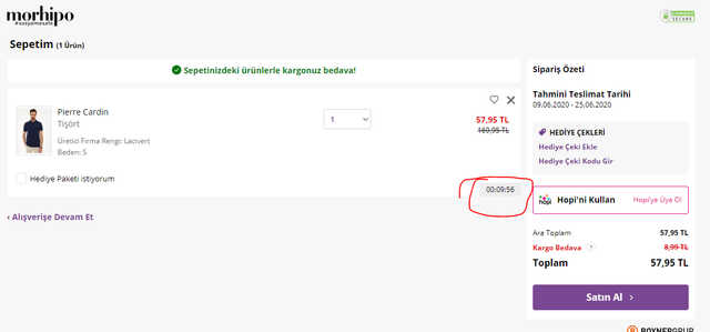

    3d sayfasına (ya da başka herhangi bir ödeme sayfasına) yönlendirdiğinde stokları düşebilirsin bence, sonra 5 dk dan daha eski sepetler için düşürdüğün stokları geri arttıran bir task yapabilirsin arkada.
    morhipo böyle yapmış :
