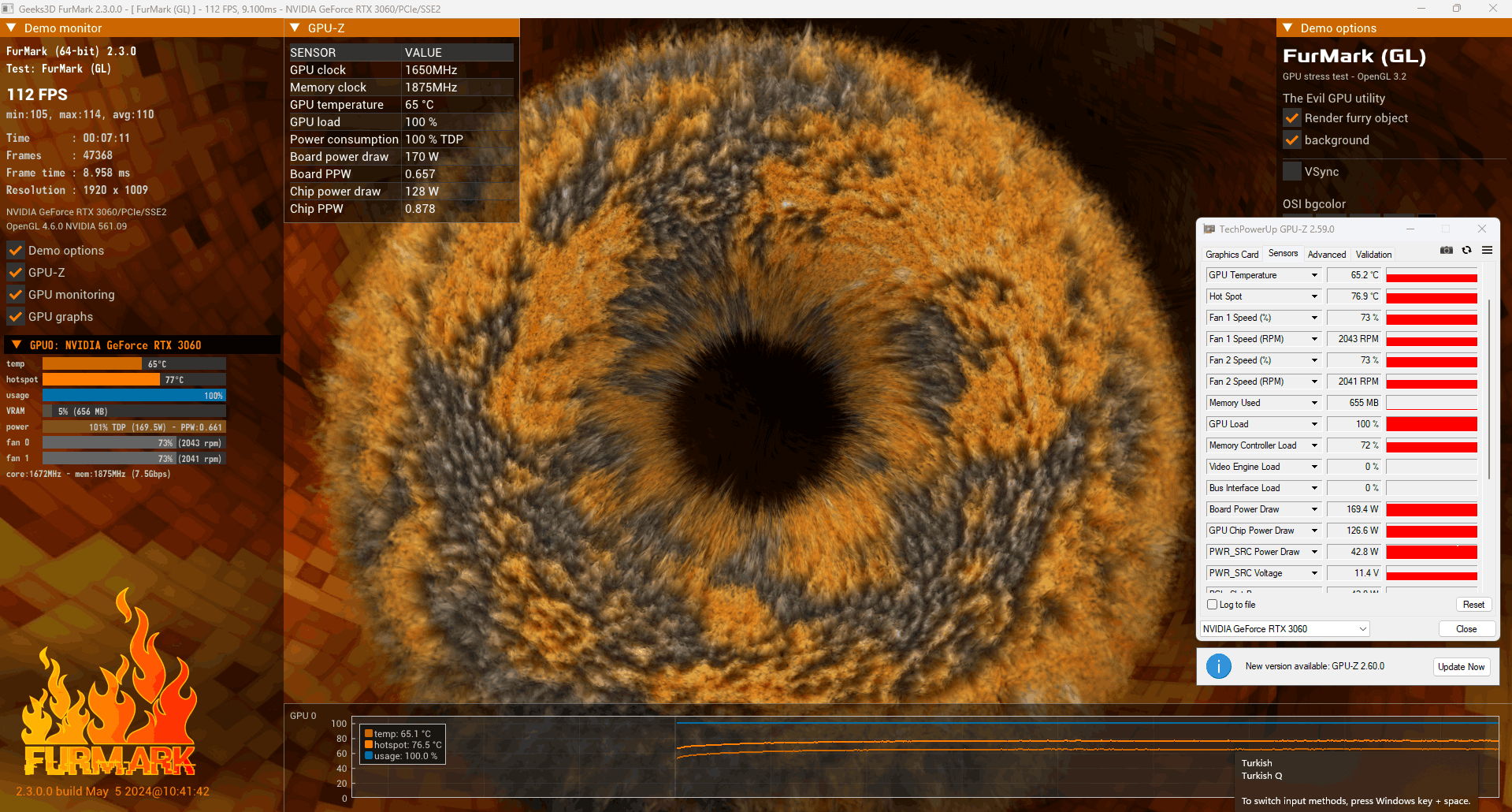

    Furmark ve gpu-z'yi aynı anda çalıştırın. Gpu-z'de sensor kısımlarına gelin. Takip etmeniz gereken kısım normal sıcaklıkların yanında "hot spot" ve power draw. Furmarktan da stress gpu deyin. Sonuçları kaydedin ve paylaşın. O şekilde bakalım.
    YeniHarman
    YeniHarman's avatar
    Kayıt Tarihi: 17/Haziran/2012
    Değerlerde bir sıkıntı gözükmüyor. Bir iki sürüm önceki release sürücüleri dener misiniz DDU (https://www.guru3d.com/download/display-driver-uninstaller-download/) ile güvenli modda şimdiki sürücüyü kaldırıp.
