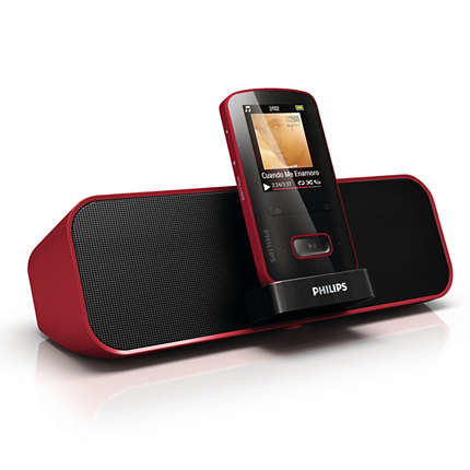

    Philips MP3 veya MP4 player ile verilen şöyle bir dock'u yıllar önce satın almıştım, geçen gün kömürlüğü karıştırırken buldum.
    Player kırık fakat hoparlörün arka tarafında AUX ve güç girişi var. AUX ile çalışıyor.
    Ben buna bir Bluetooth modülü bağlamayı düşünüyorum.
    Evde lehim malzemeleri yok, bilgisayarcı veya elektrikçiye gidip bağlatırım herhalde. Belki kendim de yapabilirim.
    Şimdi asıl sorum şunlar:
    1) Hangi Bluetooth modülünü almalıyım?
    2) Nerenenin nereye bağlanması gerekir?
    3) Hoparlörün sesi biraz az çıkıyor, sanırım fabrikadan bilerek kısmışlar. Ben bunu nasıl arttırabilirim?
    Hoparlörün devresi:
    Resim1
    Resim2
    Resim3
    Resim4

    Adım adım anlatıyorum:
    kartın üzerinden aux portuna kablo lehimliyorsun.
    örnekteki bt modülünü alıyoruz, söküyoruz, aux girişi bölümüne karttaki kabloların diğer ucunu lehimliyoruz.
    usb'nin artı ve eksi uçlarına bir kablo lehimliyoruz,
    büyük ihtimalle o dock 5v'tan yüksek bir gerilimde çalışıyordur. bir tane bilmemkaç Volattan 5 volta düşüren ufak devre alıp bunu dock'un girişine paralel lehimliyoruz. dock'un adaptöü olduğunu farz ediyorum. atıyorum 12V bir beslemesi varsa bu beslemeden artı ve eksi uç alıp, voltaj düşürücü devreyle 5V 'a düşürüp bunu BT'nin usb'sindeki artı ve eksiye lehimleyeceksin özetle.
    Açıktaki yerleri izole bant ile kapatıyoruz.
    dock'u tekrar güzelce kapatıyoruz. Dock'u kapatırken bir ustanın yapması gereken en önemli şey minimum 1 adet vida arttırmaktır. Eğer vida artmıyorsa söküp yeniden toplamak gerekir. Bunu sakın atlama. Eğer vida artmıyorsa birşeyleri %100 yanlış yapmışsındır. Aksini iddia eden gerçek usta değildir.
    dock'u elektriğie bağlayıp telefonumuzdan bt ile eşleştiriyp youtube'a giriyoruz
    https://www.youtube.com/watch?v=DCB12M02r_c bu şarkı ile test ediyoruz.

    https://tr.aliexpress.com/wholesale?trafficChannel=main&d=y&CatId=0&SearchText=bluetooth+speaker+module&ltype=wholesale&SortType=total_tranpro_desc&groupsort=1&page=1 burdan bir modul alman lazım oncelikle. Hoparlorun auxuna gelen kabloları ayırıp moduldeki left right ve grounda lehimlemen lazım. Moduldeki auxu da aynı şekilde iptal edip hoparlorun aux girişine lehimlersen hoparlordeki aux girişini kullanabilirsin (burası biraz fantezi gibi oldu istersen yapma ama parazit vs olabilir diye düşünüyorum yapmazsan). Moduldeki bat yada + - uçlara da module gore voltaj göndermen lazım 5v gibi. Sonrasında modulu içine saklayabilirsin. Çekim gücünü arttırmak için antene modifikasyon yapabilirsin.
    edit: modulden gelen auxu ayırmak yerine daha kolay olması icin yeni bir aux kablosu takıp çıkmaması için kenarlardan silikonlayabilir ve kablonun ucunu hoparlorün aux girişine de lehimleyebilirsin.
