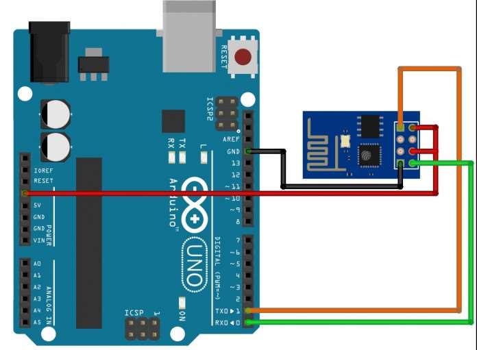

    Bağlantım tam olarak bu şekilde kodu atarken de RX TX pinlerini çıkartıyorum

    anlaşamayacağız. seri iletişim ile at komutları yolluyorsan esp üstünde at firmware vardır. sürekli reset atıyorsa flash üzerindeki yazılım bozulmuş olabilir. flash üstündeki veri hem yüksek hem düşük voltaj nedeniyle bozulmuş olabilir çünkü ne fazla gerilim koruması ne de Brownout koruması var esp8266'da.
    not: bir tane logic level shifter al ya da transistörle yap.

    uno txten 5v yolluyor esp rxten 5v alıyor. sıkıntılı. lls bura için gerekli. elinde reset iini olan usb ttl dönüştürücü kartın var mı? yoksa edin.
