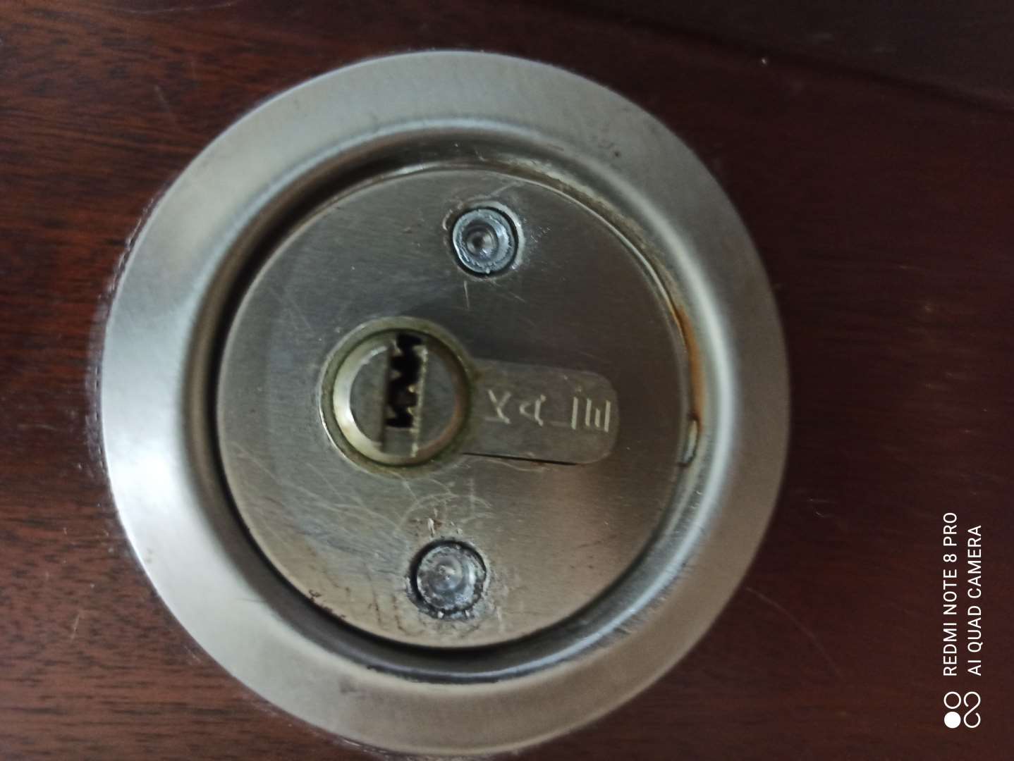

    Hocalar 1 ay önce yeni eve taşındım. Benden önceki kiracı galiba kendi kapı kilidini almak için vidaları bayağı bi yormuş. Ya da oymuş.. 1 aydır evdeyiz ama hanım tedirgin. Yahu değiştirsek ya şu göbeği deyip duruyor. Göbek değiştirmek dediğin şey 3 vida. Sök vidayı çıkart göbeği tak göbeği bitsin iş. Bunun için 200 TL vermek istemiyorum.
    Kapının son halini aşağıda paylaştım. Yine kör vida açmak için satın aldığım 50 TL'lik kit de aşağıda. Bir halta yaramadı. Var mıdır bir öneriniz acaba. Yoksa verecek miyiz 200 TL'yi

    Jet taşıyla kesip atılacak hocam başka çaresi yok. Vidada hiç diş kalmamış.

    keski tarzı bişeyle düz tornavidanın tutacağı bi yer açıp çevrilebilir ya.

    bir matkap
    ve ucuna oradaki vidadan daha küçük bir demir  vida ile deleceksin sonrada matbaayı ters çalıştırıp vidayı cekeceksin

    düz tornavida + çekiç
    bas vd 40 ı hocam sonra kenarlarından vura vura açarsın.
    1. bu tornacı çözümü. ufak bir keski benzeri şey ile düz çizik attırıp kenarından ittire ittire çıkarabilirsin. https://youtu.be/0yeib-8pboA?t=34 şuradan sonrasını izle.
    2. yöntem vidanın büyüklüğünde bir delici uç ile tüm vidayı deleceksin, sonra tekrardan diş açıp vida takacaksın. Bu yöntem biraz daha uğraştırıcı olacak senin için.
    3. yöntem vidanın başını matkap ucu ile yiyip göbeği çıkardıktan sonra kalan kısmı pense yardımı işe tutup çevirip çıkaraksın. Bu yöntem her zaman işe yaramaya bilir. çünkü pense o kalan vida kısmını tutmayabilir.
    ben olsam sırası ile  1. 3. ve 2. yöntemi denerdim

    Uygun matkap ucuyla deler gibi dal cıvata kafalarına.  civatalarin kafasi kopup düşücek hocam. Üstteki koruma boşa düşecek. Devamında pense kargaburnu ile çıkan gövdeden çevire çevire sokersin

    senin elindeki terz kılavuz seti dandik hocam
    içini azucuk matkap ile oyup kılavuzun gireceği kadar taktın mı çıkmama şansı yok
