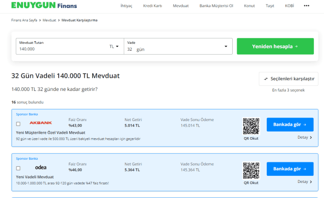

    140 bini faize koysan zaten bunun elektrik  faturasını rahat öder amk
