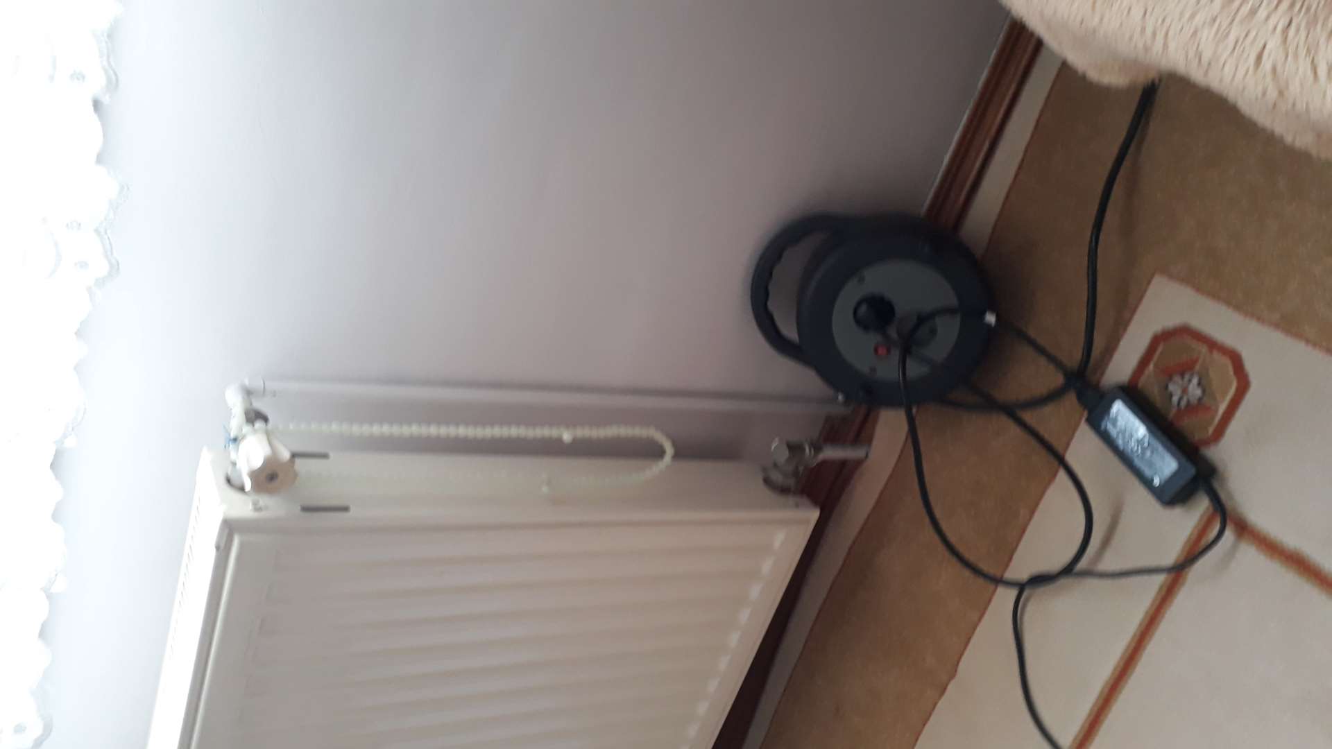

    merkezi sistem oldugunu soyluyor termostatli vanalari var arkadasin 3.75 gibi bir ayarda kullan yada 4.25  o vanalar cok garip bendede ayni sknti var

    Önceki evim kombiydi böyle sorunlar yoktu olsada müdahale edip duzeltiyordum ama burada peteklerde termostatlı vanalar var ve söylediğim gibi saçma bir sorun var. 5 derecede müthiş ısınırken 3. Derecede sadece üstler ısınıyor yalnız şöyle birşey yaptım sorun tam olarak duzelmese de kısmi olarak iyileşti diyebilirim bütün odalardaki dereceyi aynı ayarladım şuan daha iyi çalışıyor benzer sorunu yaşayan arkadaslarim deneyebilir. Yani önceden yatak odası 4te salon 5 te mutfak 3 te vb gibi farklı kademelerdeydi şimdi hepsini aynı ayara getirdim biraz daha iyi gibi görünüyor bilginize...
    işin uzmanı değilim ama .
    kombinin (merkezi ) pompası yetersiz kalıyor gibi geldi bana .  sanki tam basamıyor gibi .

    yazılmamış olabilir yazayım, peteklerin üzerinin ısınıp alt taraflarının daha az ısınması tasarruf açısından yapılan birşey. içerdeki sistem o şekilde çalışması için yapılıyor zaten. bu garip bi durum değil. sıcakla soğuk taraflar arasında 20 derece fark varsa sıkıntı yok normal.

    Bunu bir dener misin hocam ?
    https://www.istanbultesisat.org/tesisat-temizligi/petek-reglaj-ayari-nasil-yapilir/
    Şimdi fark ettim  bu komple yanlış o zaman
    Ne çapraz ne altta vana var . Allaha emanet çalışıyor öyle şans
