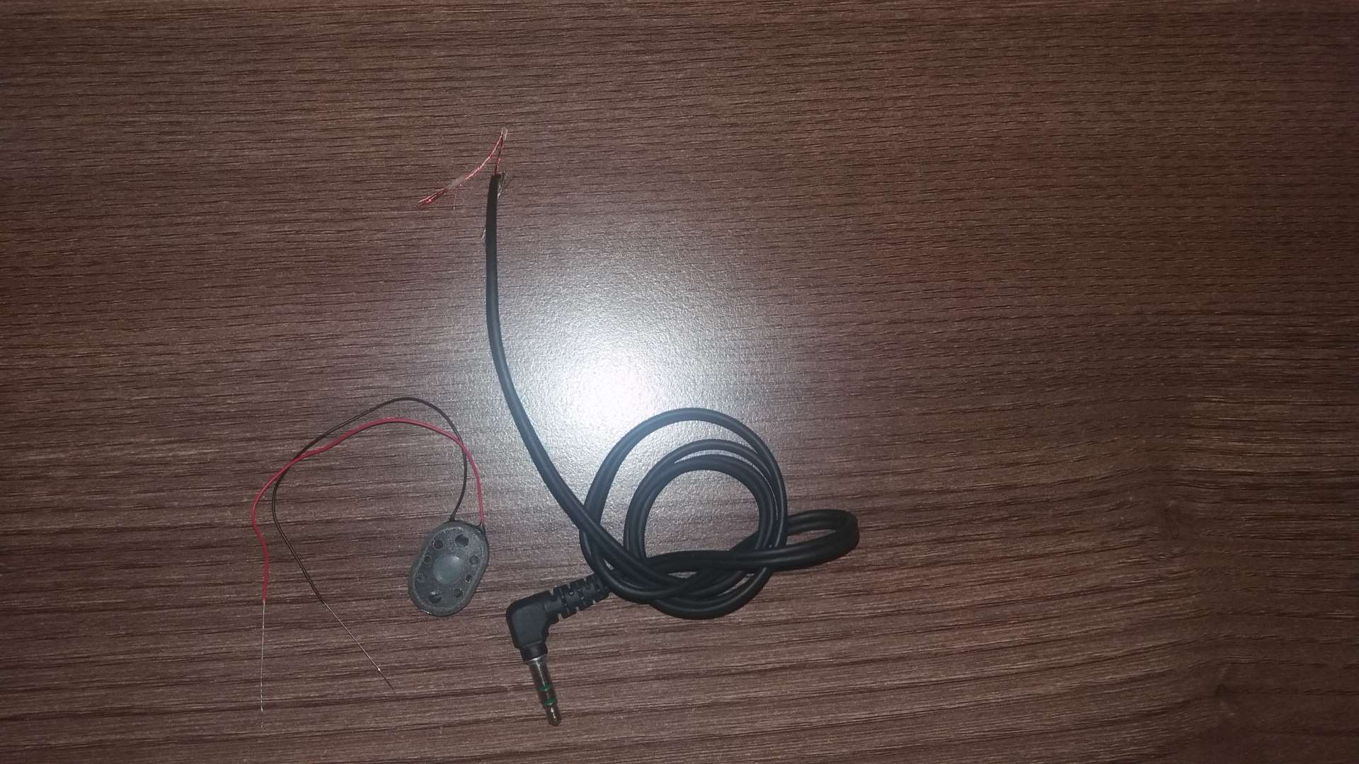

    Merhaba müridler , aşağıda görmüş olduğunuz görüntüdeki hoparlörü tabletten söktüm ucuna eski kulaklığın 3.5mm jag ını bağladım fakat ses alamadım neden ? ne yapmak laızm ?

    kabloyu az bıçakla soy  dışı izalasyonlu onun
    edit= bakır kısma bıçak sürt .
    (yada çakmakla çok az yak ama hemen çek teller çok ince hemen yanar  sonra yine bıçakla sıyır bakırı
    ip gibi hocam soyulacak bişey yok bi kısım direk tel diğer kısım da ip gibi

    Voltaj uyumsuzluğu olabilir.
    Örneğin, bir usb kabloyu kes ve + - uçlarını, çalışmak için 25 volt isteyen bir cihazın + - uçlarına bağla. Çalışır mı? çalışmaz çünkü usbden en çok 5v çıkar
    32 volt adaptörü 5vluk bir fana bağlarsan nolur? çalışmaz fan bozulur
    Son olarak şunu düşün, sen o kabloyu j.a.ga bağlıyorsun ve + - uçlarına voltaj geliyor; kaç volt olduğunu biliyor musun? hoparlörün kaç voltla çalıştığını biliyor musun
    Ancak genel voltaj uyarsa cihaz çalışır. Ben mesela laptopımın 18v adaptörüyle, araya voltaj regülatör koyup 50w led ışık çalıştırdım

    Hevesini kirmak istemem ama bundan cikan ses ziriltidan ibaret olur. Boşuna uğraşma

    değil  .iyi bak ip ve 2 ayrı tutam var orda ayır o tutamları dediğimi yap :)

    Bu arada kırmızı +, siyah - oluyo

    lehim istiyor canı
