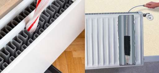

     Ben Petekleri de tesisat'tan ayırıp( hepi topu  2adet 6kenarlı somun'u {yalnız tesisattan tam çıkmıyor} çözerek, askı aparatından petek'i) çıkarıp, banyo'da Çeşme hortumuyla yıkayıp,Çalkalayıp yerine asıyorum. ^^` o arada çalkalarken yanaklardaki kanallarda, ısı dağıtım Yapraklarında ve Köprü'lerde de temizlik yapıyorum.
