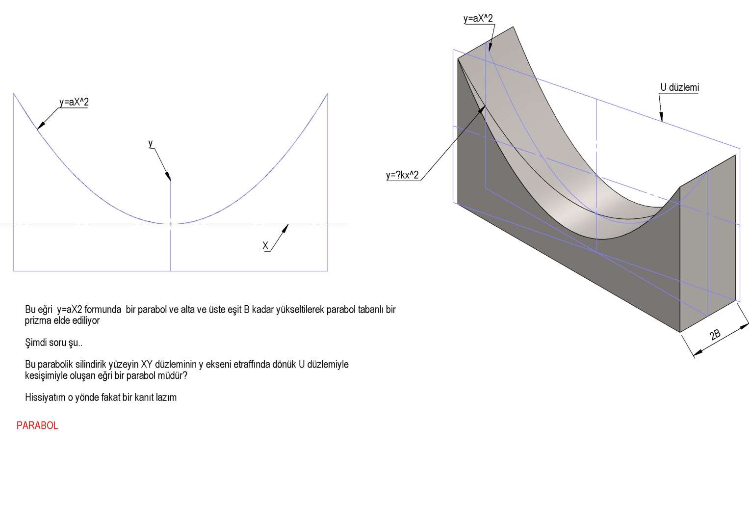

    Soru resimde
    parabol tabanlı silindirik yüzeyde parabol ekseninden geçen fakat belirli bir açı
    kadar dönük düzlemin kesişimiyle oluşan eğri yine bir parabol müdür?

    parabolün tanımına baktığımız zaman 2 .dereceden bir denklem olarak tanımlanıyor
    ve verilen denklem hem 2.dereceden hem de ekseni 2 yerden kesiyor gibi
    ve tanımsız olduğu aralık yok yani parabol

    2.dereceden olduğunu şu an bilemiyoruz..
    ltcelik
    ltcelik's avatar
    Kayıt Tarihi: 11/Mayıs/2007
    Gerçi her XY düzlemindeki her X için U düzlemindeki  Xu arasında Xu=e*X şeklinde sabit bir e sabitinin var olduğu aşikar
    dönüklük açısı teta ise Xu=X/cos teta yazılabilir
    Y yükseklikleri değişmediğine göre
    Bu eğri de bir paraboldür

    ben orada, y=?kX^2 ile işaretlenen yerde, U düzleminde; y=?kX^2 denkleminin parabol eksenini merkez aldığımızda; birbirine benzer, simetrik, 2 kol görüyorum. ParaBol de bu değil mi zâten.
    Bu ParaBol'un kapladığı alanın bir merkezi, yada odağı var mıdır? Gerçi Hmm.
    Ne diyom ben ya. @.o,)  Cos. Tanımsız'lık anlamaz. ^^`
    (hissiyatım o yönde, fakat bana bir kanıt lâzım. ^^` who say this?. Dönüklük Açısı, Teta ? ^^`)

    orijinal parabol XY düzleminde diğer parabol U düzleminde . U düzlemi de XY düzleminden Y ekseninde döndürülmüş .. teta açısı kadar

    Orada dediğim yer,  Parabol'ik tabanlı Silindir olacak.
    Dönüklük derken, aynı zamanda da Bir yatıklık var, gibi sanki. Bu da, sanki y=?kX^2 denkleminin Kollarında; birbirine Zıt yönlü, -denklemin ekseni(mili)neresiyse oraya- eşit uzaklık'da spiral'lilik, varmış gibi görünüyor.
    ** Sanki, y=?kX^2 denklem'inin merkez ekseni ile y=aX^2 denklem'inin merkez ekseni, birbiri üstüne oturmuyor gibi, yada Paralel(?) değil, gibi.
    Diğer nokta; X^2 ifadesindeki 2 rakam'ı, denklem'in Derecesi değil mi?
    X'in önündeki (her 2 denklem için) değerler; birinde a, diğerinde ?k ,ifadesi şeklinde geçiyor. k varken, o'nun önünde (?)Soru işareti neden var? (kafa gitti , going to drink PepperMint tea ^^`)

    Silindir yok ,
    Parabol tabanlı prizma var
    Silindir Çember tabanlı prizmadır

    o belirli açı Q olsun  u düzlemindeki x=>Xu ve  y=>Yu ulsun
    x=cosQ . Xu
    y=aX^2=Yu olur
    Yu=a . (cosQ.Xu)^2
    Yu=a . cos^2(Q) .Xu^2
    a . cos^2(Q) sabit olduğunua göre (k diyelim)
    Yu= k . Xu^2
    parabol
