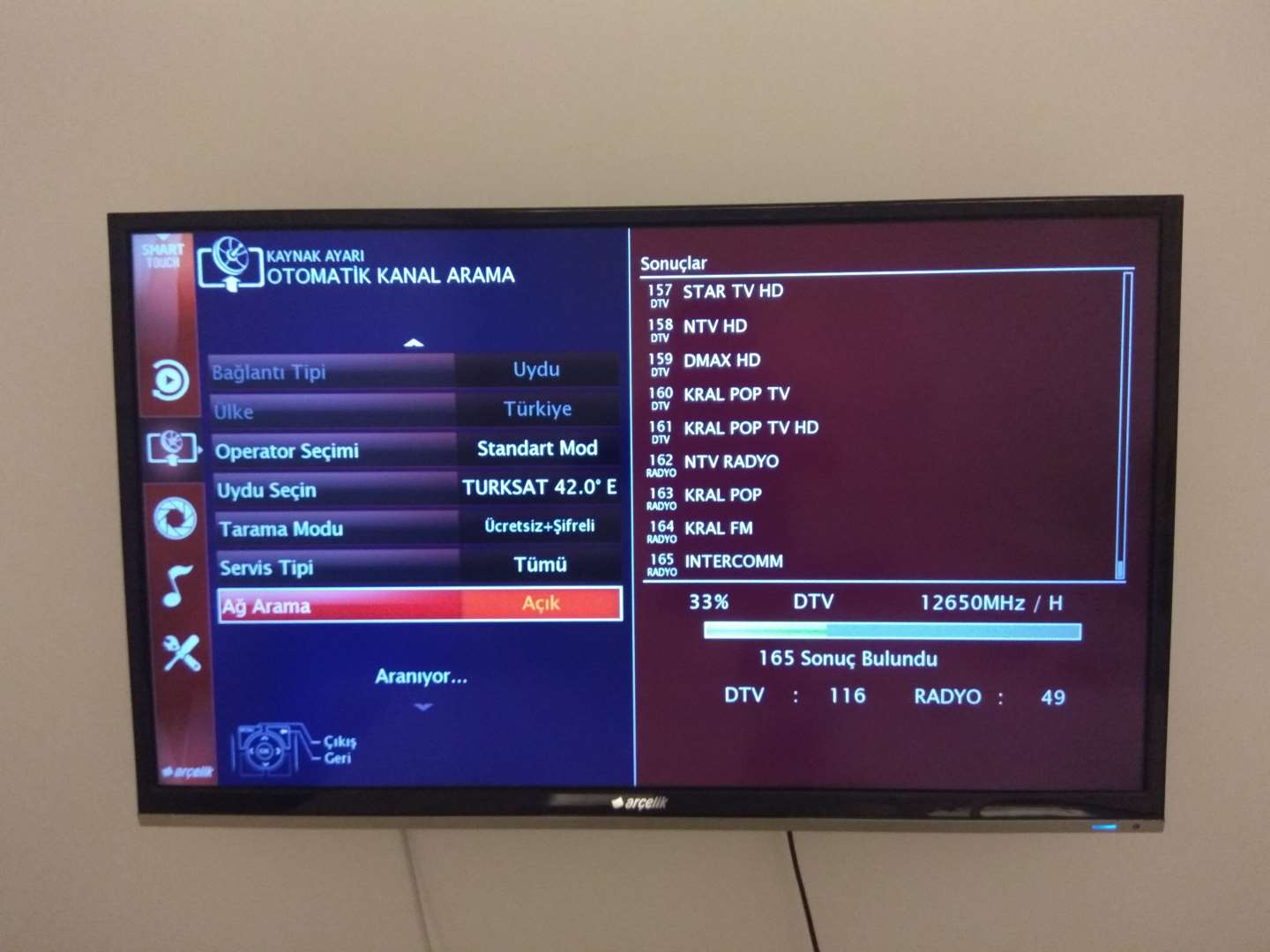

    Merhaba müridler, yeni taşındığım yerde merkezi uydu var arcelik tvye taktim(dahili uydu alicili) tarattim kanal falan buluyor ama CA modulu yok deyip açmıyor baska ayar yapsam bu sefer kanal D fox falan buomuyor Av TV cikiyor digerleri cikmiyor trt banko hepsinde cikiyor falan bi turlu full kanal bulamadi. Bu ayari nasil yapmak lazim yav acaba.

    Operatör seçimi kısmı olacak orada Türksat Hızlı’yı seç hocam. Telefonla menünün fotoğrafını atarsan daha iyi yardımcı olurum.
    Hocam turksat hizli secince hic bulmuyor
    next next next install
    Frekans değerlerini doğru yazdın mı ?

    11844  yazdim hocam
    Mesela ustteki resimdeki gibi daha once de aradim az buldu lnb disq ayari falan vardi onu kurcaladim falan suan yine bu resimdeki gibi ariyorum daha fazla kanal buldu %75 de 422 kanal 130 radyo
    ama bu sekil Türksat hızlı ayarlasam 30 saniyede bitiriyor hic bulmuyor

    Şu anda kanallari buldu (3 saattir ugrasiyorum) simdilik iyi cekiyor problemsiz gibi
    ileride ihtiyaci olan olursa diye alta yaziyorum bilgileri
    sinyal bilgileri kismi
    uydu: Turksat 42.0E
    modulasyon: DVBS QPKS
    frekans: 12346
    polarizasyon: yatay
    sembol orani: 9600
    kod orani : 3/4
    DISEqc Modu: diseqc1.0
    lnb:1/4 -- evrensel -- 14/19V
    kalite: 68  sinyal gucu: 76

    Ne oldu su iptv uzmanlarına konu altların da göremiyoruz :)
    hocam dijital manuel arama modu var Vestel , Arçelik , Beko ortak üretimler de.
    Ona girip frekans : 12423 sembol : 27500 v yazıp , ağ tarama açık , disecq 1 ( merkezi sistemlerin hepsin de assagı yukarı disecq1 Türksat disecq2 varsa yabancı uydu olur. ) yapıp taramayı başlat dediğin de en güncel kanalları indirebilirsin :)

    Roark bunu yazdı
    Suankinde problem olursa bunu da deneyeyim hocam :D sağol. Tv uzmanlari yok yine yetis ya mkyb oldu koju sagolsun hemen cevapladi 😂
