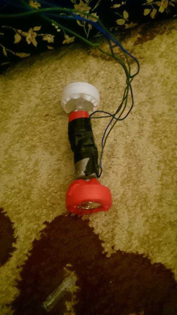

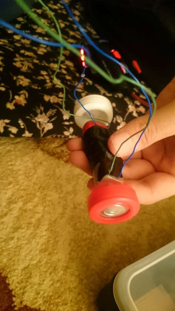

    Hocalarım şimdi şöyle bir sorunumuz var.. 2 adet motor var DC motor 3-9 V Arasında çalışan motor var ve biz bu motorlara 2 adet tekerlek taktık Her motora 1 teker taktık..
    Daha sonra bunları birbirine bağladık 12 V güç veriyoruz bunlara ama hareket etmiyor halıya koyunca. Herhangi bir zeminde de aynı tepkiyi veriyor.. Yanlış yaptığımız birşey mi var ? Tekerlekler halıdan kaldırdığımızda pervane gibi dönüyor namussuzlar. Bildiğin vantilatör gibi hava geliyor ... Yanlış yaptığımız birşey mi var ? Ne yaptıysak olmadı..
    Motorların ikisi de aynı yöne takılı denedik onu
    Motorlar acaba yük'e mi maruz kalıyor diye üstündeki eşyaları söktük sadece motor kaldı..
    Tekerlekten mi kaynaklanıyor dedik başka tekerlek taktık olmadı.
    Sizce sorun nedir ? Yanlış birşey mi yapıyoruz ???

    evet yanlış yapıyorsunuz,
    o motorlar çok dandik ve hiç gücü yok. Motorda tork olmadığı için yüke binince bayılıyor. O motor ya daha küçük çaplı bir tekeri çevirebilir, ya da dişli vasıtasıyla devir/hız düşürülüp tork artırılır.
    Ayrıca o motor için bence 12 volt çok fazla. O dandik motorlar genelde 3-4.5v arasında oluyor. Kısa sürede ölür.
    Dişli kullanacaksan motora küçük dişli, çevireceği mile büyük dişli takmalısın. Küçükten büyüğe yani. Redüktörlü motor diye araştır. Bildiğin şanzuman yani...
