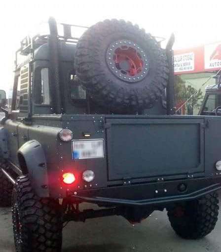

    • Kupa şaseden takozlarla yükseltilmeli ki makaslı anladığım kadarıyla makaslar 1-2 yaprak kaldırılıp yerine extreme bi amörtisör takılabilir ya da bunu yapacak teknik bilgi ve extreme amörtisör alacak maddiyat yoksa kasa önce çeta ile kaplanıp ardından aşağıdaki görsel gibi 2 adet yedek lastik koyacak şekilde direk ve levhalar kaynatılabilir bunun nedeni kasanın boş ve hafif olmasından dolayı makaslar çok hızlı kasis ve rampa geçişlerinde vuacak ve arabanın arkasını savuracaktır bu şekilde savurmanın önüne geçebilrsin.

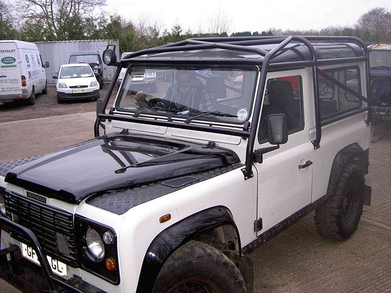

    • Güvenlik herşeyden önce gelir araca öncelikle bu işi daha önce de yapmış olan birine şaseden bağlantılı rollcage yaptırmalısın offroad dediğimiz olay arabanın takla atma, uçurumdan yuvarlanma v.b. risklerin en fazla orana sahip olduğu spor dalıdır. Örnek rollcage uygulaması.

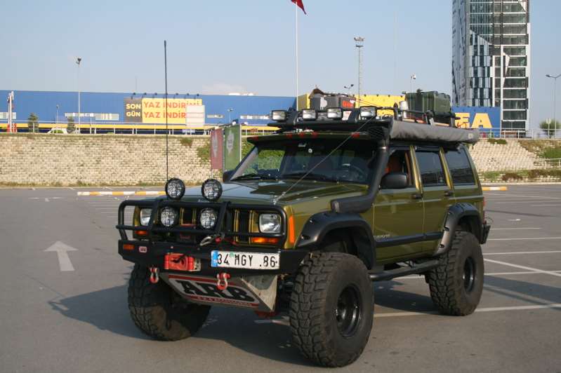

    • Ön cam için dal kıran dediğimiz tampon ya da çamurluktan tavana bağlanan çelik tellerkullanmalısın ki camına anlamsız bi dal vurup ön camını çatlatmasın ya da kırmasın. Örnek resim

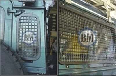

    • Yan camlarıda mumkunse pleksiglass yap güvenli olsun ya da defenderlada kullandığımız açma kapamalı kilitli cam kafeslerinden yaptır. Örnek görsel (Bunların ön cam için sök tak olanları mevcut)
