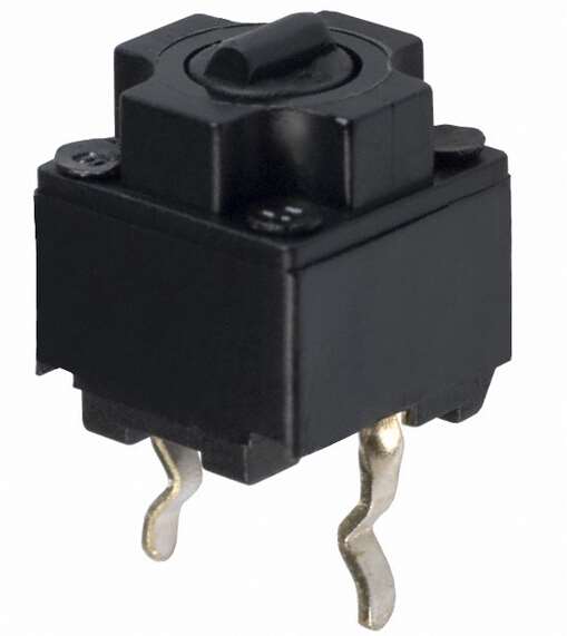

    Razer deathadder mouse kullanıyorum ve sol switch artık pert oldu çift tıklıo, sürükle bırak filan yapamıyorum. Sıfır almaya kalksam zamanında 200tlye aldığım mouse şimdi 600-700 tl olmuş. Kendim değiştireceğim switchleri ama bir türlü bulamadım. Gittigidiyorda filan satıyorlar ama 5 tane switch e 180tl fiyat çekmişler. Tanesi 2-3 dolar yurtdışında. Aliexpressden sipariş versem aylar sürecek gelmesi.
    Denk gelen, satan veya elinde bu switch bulunan bozuk mouseyu olan varsa talibim. Belki istanbul karaköy de filan vardır ama malum virüs nedeniyle bi mouse için riske girmek istemiyorum.

    Kablosu vs. bozulmuş olan 2. el g300s falan bak derim. Ondaki switchlerin 2 tanesi aradığın tür.
    Ben de 2. el g300s aldım, donör olarak kullandım g400'üme. Kabloyu switchleri vs. değiştirdim.

    https://www.direnc.net/mx-1381-micro-switch
    şuna benziyor sanki?
    bana da aşağıdaki switchten lazım çinde falan satılıyor ama türkiyede göremedim.

    Hocam fark olmaz olmasınada, gidipde dandik bir switch takmak istemiyorum. Ayrıca sadece tek switchi değiştiricem boşuna diğer sağlam olanı da değiştirmeyeyim tuşlar arası farklı hissiyat olmasın diye. Elimde ayrıca yedek skatez yok. Fareyi geri topladığımda kaymasını sağlayan skatezleri japonla geri yapıştırıcam kısa sürede tekrar bozulursa içini açmam zor olur.
    Hayır kafama edeyim, eski logitech g700 mouseum vardı bataryası bozuk, yıllardır saklıyordum bir gün lazım olur diye geçenlerde attım çöpe. Letgodan filan baksam belki bulurum aynı switchi kullanan mouse ama onlarda da aynı sorun olabilir, oyuncu mouseyu diye millete iteledikleri bütün bu mouselarda ilk patlayan yer switchler oluyor.

    Uygun ekipmanın yoksa onları sökmek kolay değil. Switchin önündeki ve arkasındaki damaklardan kurtarıp içini açarsan temaz yüzeylerini ince zımparayla yada maket bıçağının ucuyla temizleyebilirsin. 10 yıldır kullandığım g700 ün tuşlarını böyle temizlemiştim, hala kullanıyorum.
