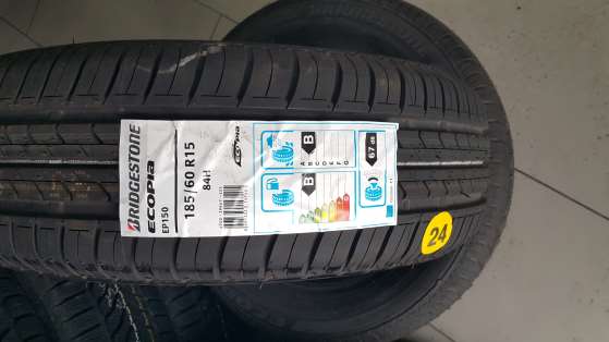

    Özetle lastik üzerinde etiket olur Avrupa Standartlarında hangi sınıfta olduğunu gösteren. Yol tutuş (yağmurlu havada) ve yakıt tüketimi değeri C ve üstü ( yani B ve A ) sınıfında olan lastikleri tercih et. D ve altına kesinlikle inme ( Çoğu kişi alırken buna dikkat etmiyor ya da haberi bile yok. Lastik seçerken şahsen en dikkat ettiğim kriter budur :P )
    Lastik üzerinde etiketler olmaya da biliyor çoğu zaman, üreticilerin verilerinden marka modele ilişkin bu değerleri görebilirsiniz.

    Öncelikle hepinize yorum ve tavsiyeleriniz için teşekkür ederim. Lastik seçimimde yorumlarınız doğrultusunda Bridgestone Ecopia EP150 modelini aldım. Özellikle AnaMuhalefet kardeşimin verdiği detaylı bilgiler lastik etiketine yoğunlaşmamı sağladı. (iSo, üstad senin yorumu yeni okudum ama bu lastiği kullanan bir kaç kişi fazlasıyla memnun olduklarını söylediler.) Etiket değerlerinin yakıt ve ıslak zemin yol tutuşu B olması, gürültünün 67 desibel değerleri bana iyi geldi. 2 lastik aldım. Toplam 400 tl. Artık kullanıp bakacağım. Memnun kalmazsam burada yine sebepleriyle beraber yazarım.
