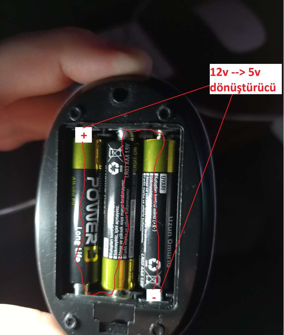

    Elimde 3 adet AA Pil ile çalışan güzel bir lamba var, kamp tipi. Ancak piil derdinden kurtulmak için bunukablolu hale getirmek istiyorum. Nasıl yapabilirim fikri olan var mı? Elimde 12 V 1 amper çıkış veren bir adaptör var. Ona bağlamayı düşünüyorum ama anasını da ağlatmaylım, önce sizlere sorayım isterdim.

    Pil yatağını görelim bi.
    Artilara jumper at, eksilere de jumper at, adaptore bagla.

    1 aa yaklaşık 1.5 volt veriyor.
    Muhtemelen seriler bunlar.
    3*~1.5 = ~4.5-5 V arası bişi lazım sana.
     telefon adaptörleriyle çalıştırırsın.
    5v 1amp veriyorlar.

    @end; yoh paralel, AAA imiş ama ikisi de 1.5 volt zaten, telefon adaptörü mantıklı. hemde usb. Ama bilemedim usb lerin kablo yapısı daha değişik oluyor "kırmızı mavi siyah topraklama" şeklinde vermiyor, bir ton renk oluyor.

    Liquid ışıklanır da ömrü az olur, bana uzun süre gidecek lazım =) Bildiğim kadarı ile voltaj arttıkça ısınması da artıyor o yüzden 3 paralel pil kadar volt ve amper verilmeli. ama nasıl çevireceğimi bilmiyorum :)

    FrodoTheYuzuksuz bunu yazdı
    Paralel olduğunu nerenden uydurdun bilmiyorum ama paralel değil seri bağlı onlar.
    1.5v * 3 = 4.5v
    elinde 12v adaptör varsa 12v --> 5v dönüştürücü alıp belirtiğim yerlere bağlayacaksın.
    Şöyle birşey alabilirsin.
    https://urun.n11.com/arduino-urunleri-ve-setleri/dc-dc-arac-usb-modulu-9v-12v-24v-gerilimi-5v-voltaj-dusurucu-3a-P479016787
    o adaptörü kullanmak istemezsen de direk usb kablosunun (veya soket alabilirsin) power uçlarını polariteye uyugn olarak bağlarsan sıkıntın çözülür.

    Benzeri bir durum için gücü usb girişi üzerinden ayarlamıştım ben. Bir ucu micro usb bir ucu normal USB girişi olan kablosunun micro usb kısmını kesip + - uçlarını lambanın + - uçlarına bağladım. Diğer 2 tane data ucunu kısa devre olmasın diye izole ederek kestim. Ek olarak 5V 500mA değerleride tutuyordu. USb girişi olan ve güç veren herhangi bir elektronik cihazda kullanabiliyorum. Powerbank, bilgisayar, televizyon, modem...

    torpedo_XL cahillik zor zaanaat, dediğim gibi keşke girseydim elektornik derslerine :D eyvallah teşekkür ediyorum.. bu dediklerin uyuyor sanırm, bununla devam edeceğim.
    @hypnot1c; yoo gerek yok yeter ki çalışsın mantığındayım. USB de olur yani.
