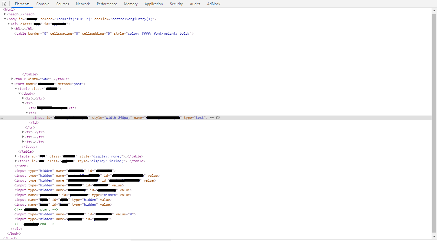

    Öncelikle teşekkür ederim hocam ancak olmadı.
    element = driver.find_element_by_id("isimsoyisim")
    print(element.text)
    yaptığımda hiç bir şey yazdırmıyor.
    ancak element id'yi bir buton için tanımladığımda buton ismini yazdırıyor. Sanırım bu tablo olduğu için bu şekilde okuyamıyor.
    Ozelden kaynağın linkini atar mısın?
    < id="isimsoyisim" style="width: 240px;" name="isimsoyisim" ="text" />
    böyle bir html elemanı yok zira, bir yerde ıskalıyoruz muhtemelen.

    Buyrun hocam kaynağı budur.

    E attığın görseldeki inputta value yok?

    Resmi daha geniş şekilde ekliyorum. Kusra bakmayın içeriği belli eden değerleri silmem gerekti.

    controlvergientry'den yola çıkarak kaynağı bulalım.

    Ben yardımcı olmaya çalışmaktan yoruldum hocu, idyi cartı curtu gizlemek yerine isimlerini değiştirsen de, tekrarlıysa tekrarlı single ise single hepsini bir görsek?
    abc abc abc 3 tane aynı id, class, name varsa problem cikartabilir cekerken
    ve sen bu inputtan hangi property'i almak istiyorsun? Tanimli bir value yok amk

    hocam pm attım ayrıntılı

    Çözülmedi ise detayı atabilirsin, zira sanırım senin anlamadığın arkadaşın anlatamadığı nokta, bu bir input alanı , eğer value propertysi yoksa bunda veri olmaz eğer sen girersen olur.

    Bunun üzerine pmleşmiştik zaten hocam.
    Javascript ile dom güncelleniyor, ama yine de value eklenmiyor elemente. Ya da yine eksik parçalarla ulaştırmıştı bana, bilemiyorum. Son mesajını okuyup dönmeyi unutmuşum mazur görsün lütfen :(
