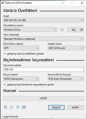

    diski şu şekilde oluşturdum:

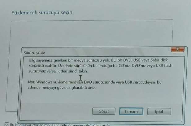

    hocam şurada dediğine benzer bir yazı var.
    https://www.amd.com/en/support/kb/release-notes/rn-ryzen-raid-2-20-19-037
    ben burada bahsi geçen driveri bulup indirdim(raid_windows_driver_930_00296), sonra yükleme sırasında sürücü seçtim. İlişkilendirdi ama yine bulmadı diski.

    hocam 2 farklı disk ile denemiştim zaten :)
    @edit:
    bir de windowsun kendi aracı ile disk oluşturacağım bakalım çalışacak mı..

    Hocam sorun disk de değil de rufus ile yazmaktaymış. Sonuç olarak kendi yazılımı ile disk oluşturunca çalıştı. Boşuna saatlerdir tırmalamışım.
