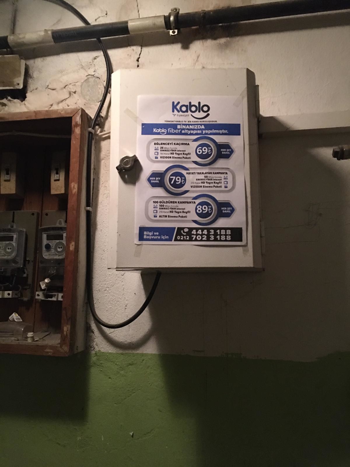

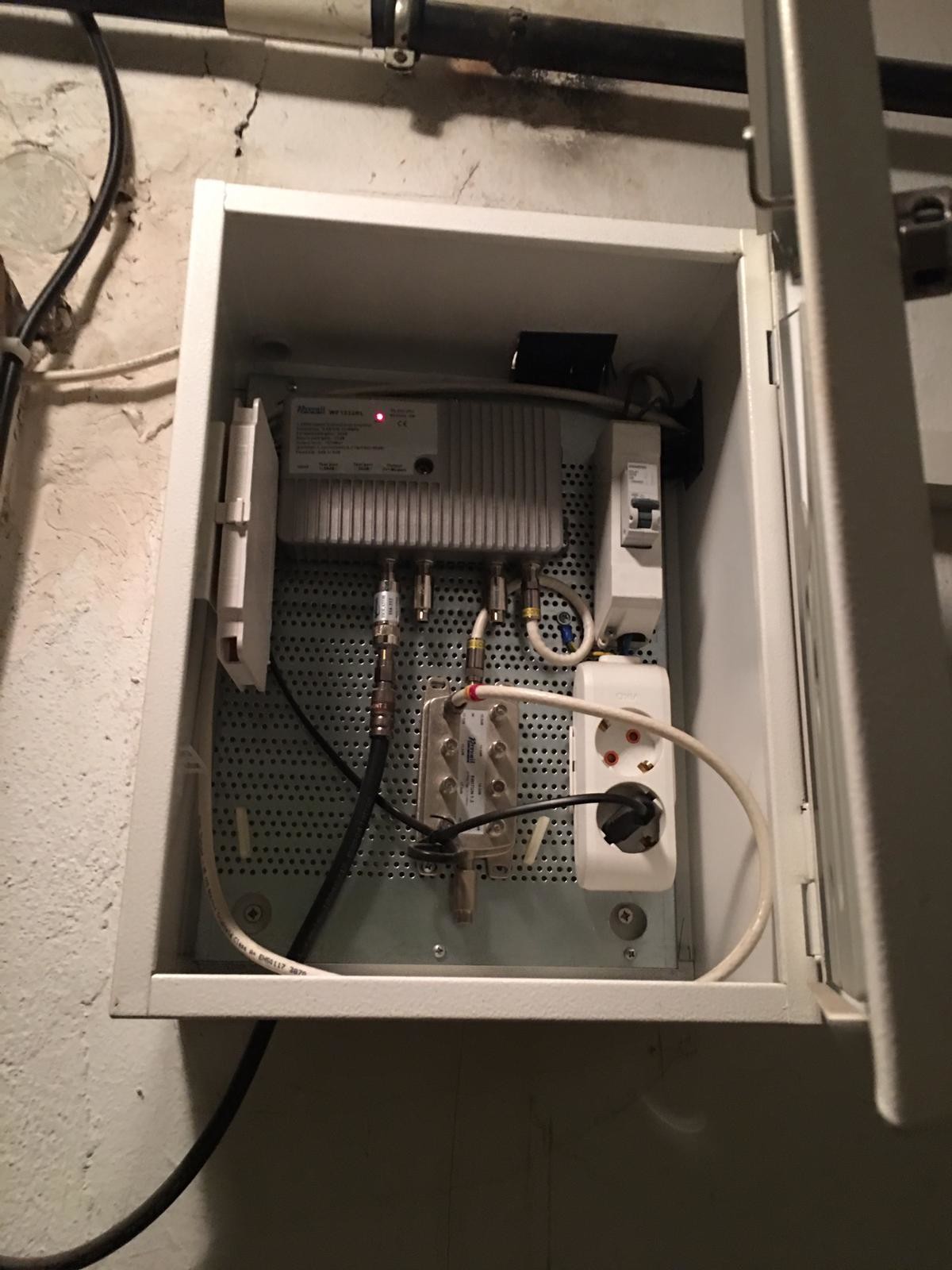

    Sen bi kutunun fotoğrafını atsana hocam.
    Bu plandan niye profil resmi değişmiyor
    E tamam benim kutuda böyleydi başvurunca gelip kendileri kablo çekmişti?  2016 yılında böyleydi. Sonradan prosedürü mü değiştirdiler acaba?
    Hatta kabloyu çeken elamandan rica ettim bir kaç metre fazladan bırakta modemin yerini değişirsem uğraşmayayım demiştim kırmamıştı.
    Hatta tanıdıklara altyapı çektirmiştik asansör boşluğundan çekmişlerdi kabloyu görüntü kirliliği olmasın diye. Yani adamlar bayağı özen gösteriyorlardı işlerine.
