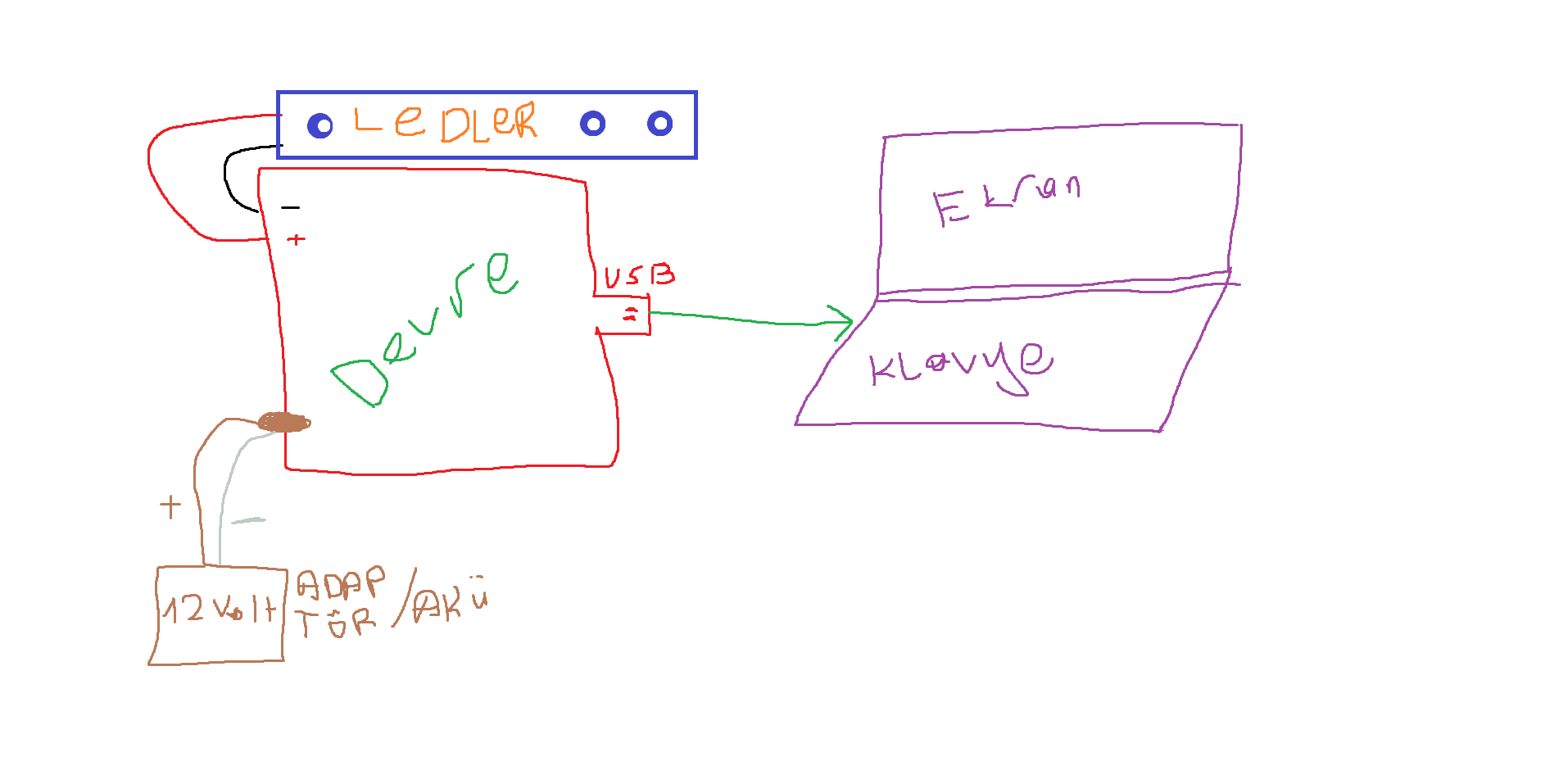

    merhaba arkadaşlar. yaklaşık 7 8 gündür bi projem var diye bas bas bağırıyorum :D
    Neyse sadece geleyim :D Bi devre düşünün. Bu devreyi USB ile PCye bağlıyorsunuz. Sonra PCde yüklü olan programı çalıştırıyorsunuz ve NFS most Wanted oyunun açıyosunuz.
    Bu program oyundaki aracın anlık hızını okuyacak ve usb sayesinde elektronik devreye veri göndericek. Devredeki adını bilmediğim elemanlar gelen veriyi yorumlayacak ve devrenin diğer ucuna bağlı olan ledlerin parlaklığını değiştirecek.
    Yani olayın özeti şu  ;
    Araba 30la gidiyosa ledler az parlak
    130la gidiyosa orta parlak
    230la gidiyosa parlak
    330la gidiyosa Çok parlak yanacak.
    USB/HDMI/VGA/Ethernet girişli olabilir.
    Olayın resmi aşağıdadır :
    Varsa bir fikriniz yada ben yaparım diyeniniz çok iyi olur. Ben yaparım ama şu kadara patlar diyenler pm ile konuşabilir benimle :)

    Arduino ile rahatca yapilabilir. Seri iletisimle hiz bilgisini arduinoya aktarir daha sonra pwm ile de ledlerin parlakligini ayarlayabilirsin, en kolay yol bu olur muhtemelen

    usbden kullanacaksan  http://www.elektrotasarim.com/UARTtoUSB_Breakout.html boyle birsey edin önce gerisi çok kolay. Daha basit yöntem var mıdır bilmem ama ben odadaki ışık sistemini böyle birseyle kontrol ediyorum. Çok fantastik oluyor.

    c# taki hız değerini bu aygıta yollayabilirmiyim peki ?
    Ve odadaki ışık sistemini kontrol ediyorum derken ? Bu aygıtın kendi yazılımı mı var içinde ?

    Sana gelince arkadaşım. PWM nedir bir araştır. Seri porttan gelen dataya göre çok rahat yapabilirsin.
    https://www.youtube.com/watch?v=fxBy93Yljv0
    Ahanda bir örnek pic ilen.
    Buda oyuncak arabamla yaptığım bir deneme.
    Buda c# arayüzü

    hocam c# taki değerleri okutup basit if lerle ledleri 1-2-3-4 tane  gibi yakabilirsin. Seninki biraz daha dimmerleme gibi kalıyor bu yetmez sanırım. Bunun işlevi daha çk 1-0 gönder ona göre yak-söndür.
    Odadaki ışık sistemini ve birkaç tane daha cihazı usb kontrollü role ile yapıyorum. Bununla değil ama led yakacağın için usb nin beslemesi yeter bunu için.

    olay zaten iflerler. 15 adet if kullanmayı düşünüyorum ama bu aygıtın kapasitesine göre if sayım değişebilir.
    if(hiz >0 && hiz <30 )
    cihaz ledleri şu parlaklıkta yaksın
    if(hiz >31 && hiz <51)
    cihaz ledleri bu parlaklıkta yaksın gibisinden.
    Ayrıca ledler az miktarda değil. 3 metre kadar odanın duvarında. Bu ledleri 12 volt 1.2amp adaptörle kolayca yakabiliyorum.
    Ayrıca dimmer filan pek bilmiyorum. Eğer anlıyorsan biraz yardım edermisin ? Ayrıca yarın ünideki elektronik mühendisliği öğretim görevlisiylede konuşucam bu konuyu. Ondanda bi fikir alayım istiyorum.
    Projem bittinde bütün kaynakları yazmayı planlıyorum Belki birisine lazım olur :)

    hocam dimmer dediğin şey ışığın siddetini ayarlayan bir anahtar. Hani bu evin salonlarına falan takarlar ışığı kısar açarsın. Senin tam olarak istediğin şey o anladığım kadarıyla. Üste bir arkadaş yazmış ardunio ile dimmerden. http://www.instructables.com/id/Arduino-controlled-light-dimmer-The-circuit/ bu linki bir kontrol et. Birazdan eve geçeceğim evden daha rahat bilgi vermeye çalışırım.

    PWM ile yönetilmeli. En kolayı arduino fakat wemos (ve nodemcu) ile wifi üzerinden olabilir (soket programlama gerekir).
