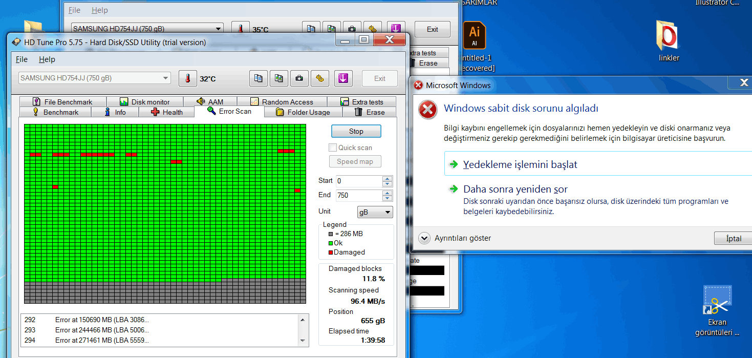

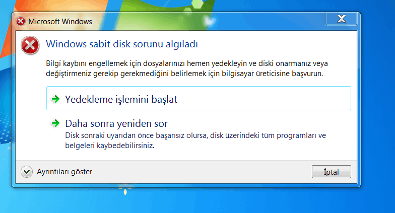

    merhaba arkadaşlar
    Bir ay gibi bir süredir  bu mesajı alıyorum.
    bilgisayarın hdd sizni 6 ay gibi bir süre önce değiştirdik.
    bilgisayarcının demesine yeni taktı ama artık işkilleniyorum. zaten  eski bilgisayarın parçasını satarım dedi sonrada yanmış deyip vermedi.
    çokda kullanmadım hatta boş denilebilir
    1- antivirüs tarattım hiçbirşey çıkmadı
     2- güvenli modda açınca bu mesaj gelmiyor
    3-cmd /sfc/scannow yaptığımda
    "windows kaynak koruması ihlali  ile karşılaşmadı"
    dedi
    4 hdtune indirip
     HD Tune website
    error scan yaptığımda
    ve
     bu tip birşeyler çıkıyor ama anladığım söylenemez. :) ben onaracak sanmıştım.
    madem hatayı buluyorsun çözümüde söyleseydi bari dedim ama :)
    antivürislerde böyle "virüs algıladı karantinaya tasıman önerilir" diyor. virüsu bulmuşsun ne yapılacağınıda biliyorsun "yok taşıma " desem "ooo yapma" diyor . o zaman bana niye soruyorsun taşı değil mi .
    son çare format atmak var ama bir faydası olur mu
    bu hatayı alarak  kullansam ne olur
    diyelimki hdd pert oldu. içindekiler önemli değil hepsini yedekledim de acaba bilgisayarın geri kalan bölümlerine zarar verir mi?
    ne öneririsiniz?

    İlk değişen parça disk miydi, niye değiştirdin, onun sağlığından emin miydin?
    yenisiyle alâkalı olarak da; Evde elektrik git-gel'leri oluyor mu? yada, kasa'ya tekme atan, yada yerinden oynatırken (görece belli bi yükseklikten) sık sık düştüğü oldu mu? etrafta yoğun mıknatıslanma ^^D` yada mıknatıs var mı?
    *** Error Scan, yaptığın foto'da görünen soldaki pencere'de kabaca, 7 adet Kırmızı işaretli yerlerde bozulma(damaged(zarar görmüş)) olduğunu gösteren kare'ler(?) var. (bu kare'lerin kimisini ben ifade ederken bitişik saydım. ama yanyana olmaları ilginç. sanki birbirlerine sıçrıyor gibi. Alt'lı üst'lü yok ama, o ilginç.)

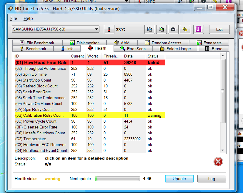

    ****** health kısmında da, kırmızı olan Satır'a bir tıkla'yaydın(click) yaa; aynı tab'da alttaki info kısmına bir bakardık.
    ..Kullansam..(kelimesini dediğin yer için ); yeni yazacağın yada düzenledin veriler de bir şekilde zarar görebilir, sonra onları da kurtaramayabilirsin.
    ..bilgisayarın geri kalan bölümlerine zarar.. ; o Kırmızı renkte olan Kare'lerin, Yayılma özelliğinde olduğunu söylüyorlar. benim de kafama bu takılıyor; nasıl oluyor da bu oluyor, Yayılıyor yani?
    Ama bilgisayar'ının diğer elektronik kartlarına(EkranKartı.. vs.) Zarar vermez her'âlde.
    önerirsiniz(?) ; hayatî yada sonradan kaybedeceğini düşündüğün işlerini, özellikle o mekanik disk'te gerçekleştirme.  Burayı ayırmadan yazacağım, sizin aile kalabalıktı(tanış'ların sayısı az mı) topluca gidin adama, dükkan'ında ve/veya müşterileri varken bir güzel (en hafif ifadeyle) bi Car'layın(sesinizi yükseltin). Eski Harddisk'i de alın, olmadı parasını alın. (bu ne ya, sabah sabah gerdi beni ^^`) I don't think that you can do more then these, but,.
    son not; kesinlikle, yenisiyle değiştir.
