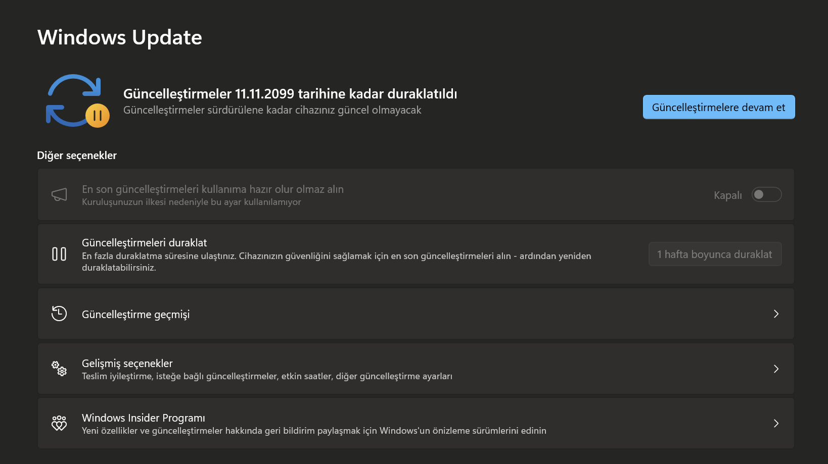

    Bu tarz sebebleri bildiğimden son 10 yıldır telefon ve tablette her zaman bunu yaparım:
    Telefonum ve Bilgisayarım ilk gün ki gibi.

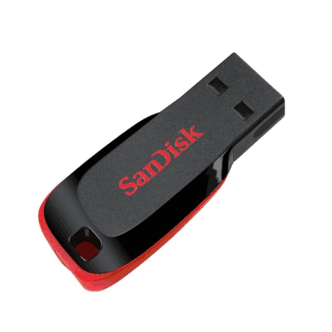

    bios recovery yapabilirsin.
    yeni bios versiyonunu flash belleğe atıp windows + b basılı tutup pc yi aç
    zipli halini değil de içinde bi 16 ya da 32 mb falan dosya oluyor onu atacaksın.
    flash bellek fat32 olacak.
    bulabildiğin en eski flash belleği kullan
    kısayolu yanlış hatırlıyo olabilirim ya da değişmiş olabilir, hp sitesinden bakarsın tekrar

    2099a kadar nasıl duraklatıyorsun bir süre sonra zorunlu kendi yapıyor güncellemeyi

    Win10/Win11 de denedim sorun olmadı.
    Kayıt anahtarı var bende.
    https://www.mediafire.com/file/m67msbuuzzsh7hd/Windows_Update_2099_Ertele.reg/file
    Dostum bunu yapma sebebim defender engelleme uygulamasını kullnıyordum sordum'um ama storeden dosya indirmiyordu sürücü güncelleme vs.
    Bunu yaptım hem sürücü güncelleniyor hem Mağazadan indirme yapabiliyor sadece aylık güncellemeleri yapmıyor.
    Devam et dersen devam eder tekrar çalıştırsan durur. Ben internetten sürüm değişikliklerine bakmadan güncelleme yapmam. Öyle hatalara düşmem çünkü mikropzort binlerce yüzlerce aygıt bozdu bu yolla.
