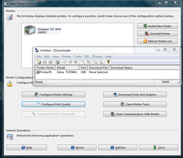

    dcpromo
    dcpromo's avatar
    Kayıt Tarihi: 05/Nisan/2017
    rakkoc bunu yazdı
    firmware update/download icin ztool diye bir programı olması lazım kendi printer modeline göre olani bu onunla yapabilirsin. Biz termal card printerlarini kullanıyorduk bütün ayarlar için  ztools yeterliydi.
    Bu mu hocam dediğin ? bunla sadece firmwar yükleniyor başka da ayar falan yapılmyor.

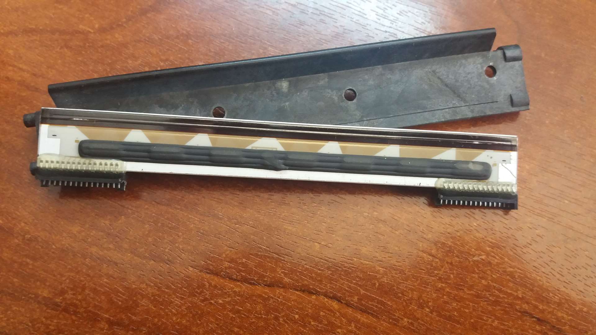

    Hocam elindeki printerin kafayi sokup baska printerda deneme sansin varmi donanimsal bi hata gibi
    delimiyim ben?
    dcpromo
    dcpromo's avatar
    ayhun bunu yazdı
    Yakma kafasını değiştirdim kalibre ettim falan yine aynı sonuç. Kafaların 2 su de diğer yazıcıda çalışıyor . Aslında firmware atarken de problem olmuyor hemen atıyor ama tam yazdırırken kafayı yiyor.
