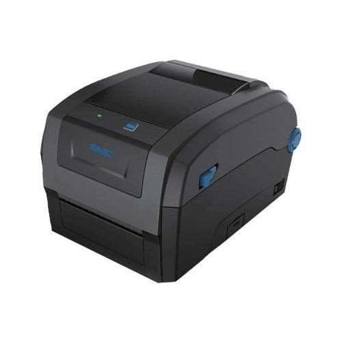

ne kadar iyidir bilmiyorum ama bızde ki yeni alınan ürünler snbc markalı. şimdilik iyi gibi sorun az çok çıkıyor ,genelde kullanıcı hatası oluyor. fotosu şu
snbc-beiyang-btp-3300-barkod-etiket-yazici-300-dpi
ne gibi hatalar hocam.
